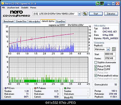

Dvd+rw widzialem na verbatimie jakosc 64 i plyta byla do odczytu bez najmniejszego problemu poniewaz plyty rw maja inna strukture ta niestety nadaje sie do kosza
A tu masz test jakosc dvd-r philipsa lightscribe nie jest to moze najlepsza plyta ale ale jesto to jedna z lepszych plytek i wlasnie mniej wiecej takie powinny byc plytki
File Type: jpg LITE-ON_DVDRW_SHW-16H5S_LS0W_04-September-2006_01_26.JPG (87.0 KB, 305 oglądane)
