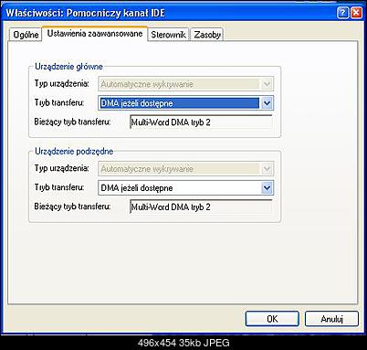

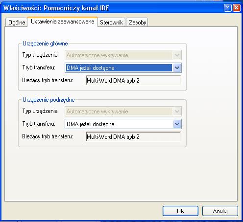

Stary 18.08.2005, 18:22   #8
lolovandj
Data rejestracji: 18.08.2005
Lokalizacja: Tam za rzeka... RYPIN
Posty: 6
lolovandj w tym momencie nie ma Reputacji dodatnich ani ujemnych <0  pkt>
przepusci przepusci (widzialem komputery na 6 nagrywarek z kontrolereami... i szło tylko ze miał procka 3Ghz i 1024 ramu.
co do
ASPI jest...

Widze że tryb transferu masz MultiWord, jak możesz włącz UltraDma tryb2 .
