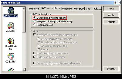

wyglada na to, ze w Nero nie wybierasz opcji 'Kontynuuj...' -> kuknij na obrazek
potem Nero "zeskanuje" cd w poszukiwaniu sesji, jesli juz znajdzie to koniecznie musi byc wybrana ta ostatnia i dajesz OK
w kompilacji zobaczysz pliki juz nagrane w poprzedniej/poprzednich sesjach
zostaje juz tylko dodanie nowych plikow i wypalenie... i tak az do zapelnienia plytki
PS. jesli tak probowales robic, to sorki ze wzialem pod watpliwosc twoja umiejetnosc nagrywania plyt multisesyjnych
ale tak wyszlo z opisu problemu
Pozdrawiam.

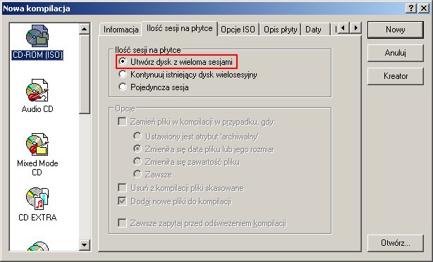

... ja mysle ze nagrywasz plyte jako multisesyjna, a nie jako pojedyncza sesje bez jej zamykania
