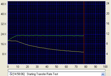

mam ww nagrywarke i najnowsze aspi z fixXp
Moj problem jest nastepujacy ... testuje plytke za pomoca nero cd speed plytke Verbatyma 48 niebieska i inne plyty tez ...
wykres przedstawia sie nastepujaco
uwazam ze to nie sa zadowalajace osiagi jak na ten sprzet

Też miałem coś takiego pod XP jak mi się DMA wyłączyło.
Sprawdź czy przypadkowo nagrywarka nie pracuje w trybie Pio
zamiast DMA.

ale zeby tego bylo malo to wykres przedstawiajacy odczyt tez pozostawia wiele do zyczenia jak na taka machine wojenna .. wiec co ja mam teraz zrobic ??
PROSZE POMOCY !!!!!!!!!!!!!!!!!!!!!!!!

To tylko potwierdza, że napęd nie pracuje w trybie DMA.
