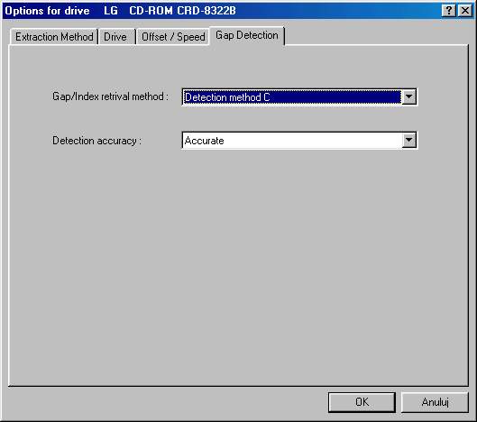

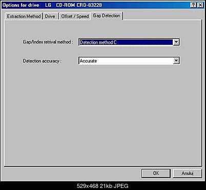

Jeżeli nie ma przerw między utworami to pobaw się "Gap Detection" w zakładce EAC-->Drive Options-->Gap Detection. Są do wyboru trzy metody a każda z nich ma trzy dokładności.

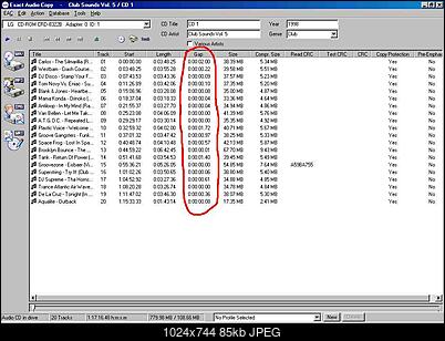

U mnie to wygląda tak, a przedtem też nie było przerw.
