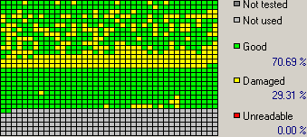

TDK d-view 700MB 48x, wypalona z prędkością 48x, dwie sesje:
File Type: jpg scan1.jpg (23.6 KB, 245 oglądane)

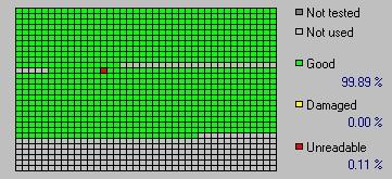

Ta sama płytka przy drugim scanie:
File Type: jpg scan2.jpg (23.3 KB, 247 oglądane)

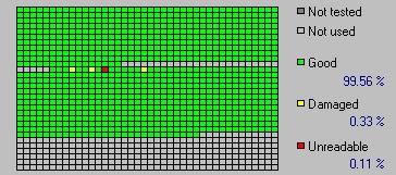

Plyta CD-R 40x Verbatim Data Life (Extra Protection Surface) nagrana na Plextorze 4824TA, przy predkosci 24x. Oto wynik z Toshiby.. wszystko pieknie ladnie - zero bledow, piekny odczyt w CD Quality Speed.. wszystkie kwadraty zielone w ScanDisc. A tu totalny DONK! Yamaha... i.. ten wynik:
File Type: gif 1_yamhaa.gif (8.1 KB, 236 oglądane)

No i Scandisk: (przypominam ze w Toshibie wszystko jest zielone zero bledow).. zupelnie nie wiem jak rozumiec cos takiego
File Type: gif 1_yamhaa2.gif (3.0 KB, 227 oglądane)

Ja to w ogóle żałuję że odpaliłem Nero CDSpeeda, u mnie nagrywarka pokazuje same żółte kwadraciki (na różnych płytach) i teraz mam problem - sprzę się sypie czy co? Nagrałem na niej ok 300 płyt, wszystkie działają bez problemu (sprawdzałem na innych nagrywarkach i CD-romach - tam żółte kwadraciki pojawiają się sporadycznie). Sprzęt się zakurzył? Jest jakieś inne wyjaśnienie?

hmmm... no ludzie, zupelnym bezsensem jest powolywanie sie na naped nie zwracajacy bledow c2 - mysle ze spokojnie mozesz olac wszelkie wyniki z cdspeeda pobierana na yamaszce - skoro sam zglasza ze naped mu nie pasuje...
