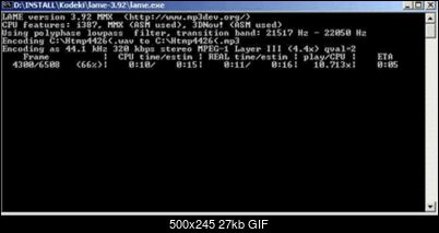

andrzejj9 napisa***322;(a)
no wlasnie, a a propo tych ustawien w EAC-u. Gdzie tam sie zmienia, jaki ma byc bitrate mptrojki. Automatycznie robi mi w lotnym, a wolalbym np 192.
A no dość prosto jeżeli używasz zewnetrznego kodeka (co jest najbardziej optymalnym rozwiązaniem) - w Compression Options w zakładce External Compression w oknie Parameter Passing Scheme trzeba z listy wybrać typ kodeka którego uzywamy (np. Lame MP3 encoder). Po tym zabiegu w polu bit rate: pokazuje nam się lista predefiniowanych trybów pracy.
W polu Program, Including Path... oczywiście musimy podać scieżkę do pliku wykonywalnego uzywanego kodeka.
Tryb pracy kodeka można jeszcze zmieniać poprzez polecenia w oknie Additional Command, ale jest to trudniejsze rozwiązanie i wymaga znajomości komend.

Posty: 17,900
dzieki za odpowiedzi co prawda wydaje mi sie, ze wlasnie w ten sposob ustawilem na 192 bitrate i mimo wszystko zrobil mi w lotnym, ale moze cos przeoczylem, sprawdze jeszcze raz, dzieki,
andrzejj9 jest offline
Podczas kodowania powinno Ci wyskoczyć okno DOSowe z postępem i parametrami kodowania i tam powinien być pokazany tryb bitstream.
Przykład niżej
paput2000@o2.pl8)
ZX Spectrum + Elektron TV
paput2000 jest offline

paput2000 napisa***322;(a)
Przykład niżej
to okienko widze, ale nawet tam jest wyraznie napisane, jaka czesc pliku robi w jakim bitracie. Ale spoko, pobawie sie jeszcze i pewnie mi sie uda (hope so)
