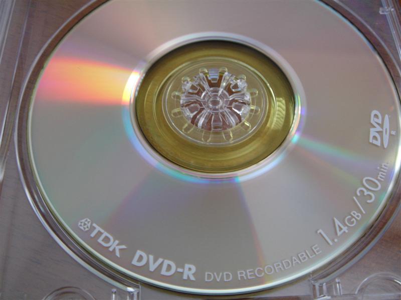

Posty: 3,402
TDK dvd-r
nie do zdarcia
zorg jest offline

Stary 16.07.2005, 21:36   #14
Napisany przez zorg
nie do zdarcia
a po co się kupuje takie płyty pomijając wynalazkowe kamery Sony?
ed hunter jest offline
Stary 16.07.2005, 23:53   #15
Napisany przez ed hunter
No skoro są nie do zdarcia
To można nimi na przykład podkleić trampki ...
VIZZARD jest offline
