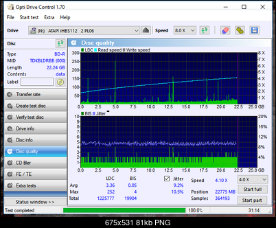

adax
Iniemamocny
Avatar użytkownika adax
Data rejestracji: 01.09.2004
Lokalizacja: woj. lubuskie
Posty: 4,363
LG WH16NS58
Power2Go x4

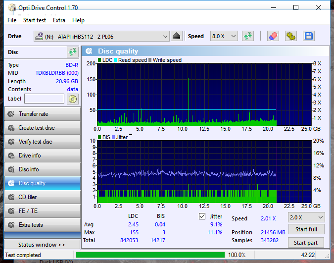

FalconMedia PRO BD-R 25GB 4x Plus Printable-disc_quality_30-kwietnia-2017.png

@ Adax
Można prosić też o testy discquality na VinPower LG WH16NS58 ?

Stary 01.05.2017, 21:45   #6
adax
Iniemamocny
Posty: 4,363

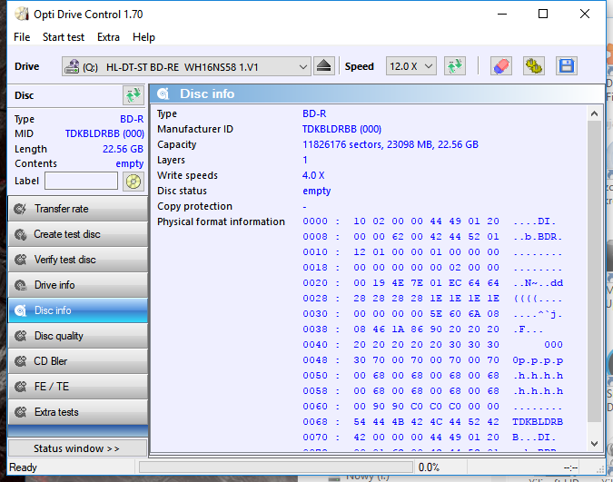

Płytka wypalona dzisiaj programem Power2Go z prędkością 4x VinPower LG WH16NS58
Test VinPower LG WH16NS58
Test iHBS112 2 PL06

Stary 01.05.2017, 22:58   #7
zenonz
Data rejestracji: 05.02.2017
Posty: 514
Napisany przez adax Podgląd Wiadomości
Test iHBS112 2 PL06
I któremu skanowi wierzyć?
Stary 02.05.2017, 07:10   #8
Posty: 22,702
Napisany przez zenonz Podgląd Wiadomości
Obu
Pokazują to co odczytały..
Na razie jesteśmy na wczesnym etapie sprawdzania testów discquality VinPower LG WH16NS58
W różnych warunkach , na różnych napędach i nośnikach mogą być znaczne różnice .
Choć jak na razie całkiem nieźle sobie radzi VinPower LG WH16NS58 w testach .

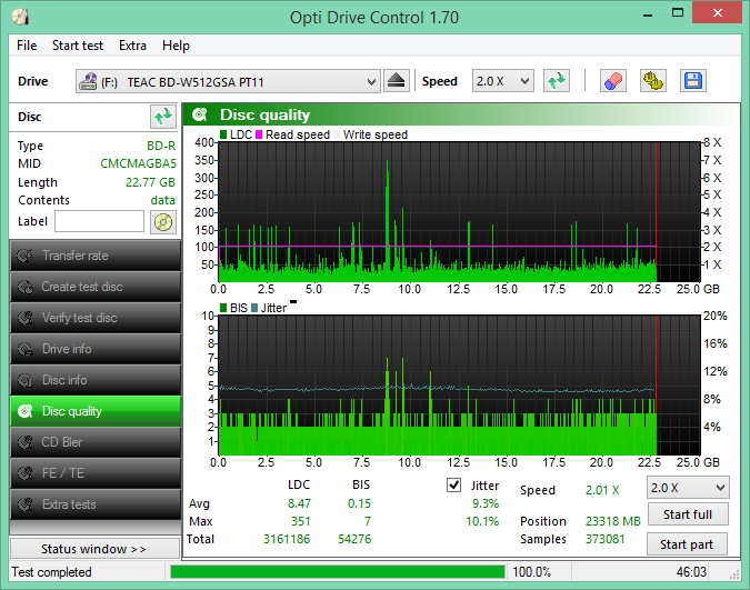

W tym teście @jadburner pokazała np. najlepszy wynik ;
Pioneer BDR-211\S11 Ultra HD Blu-ray
Teac BD-W512GSA fw. PT11 \ Opti Drive Control -discquality x2
VinPower LG WH16NS48DQ fw. 1.D3 \ Opti Drive Control -discquality x2

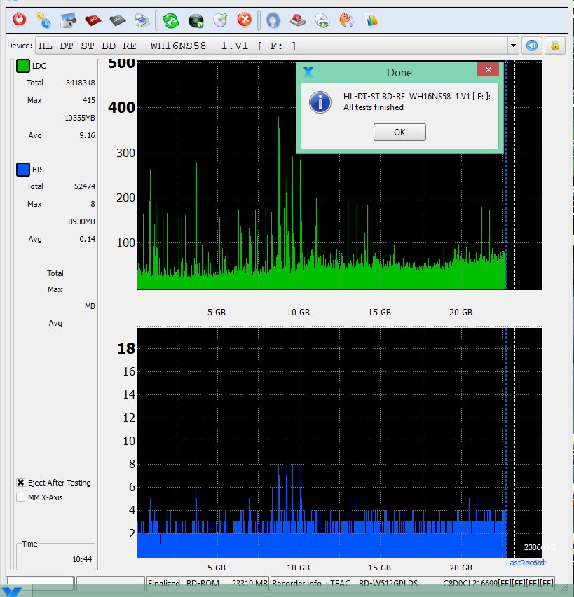

VinPower LG WH16NS58DQ fw.1.V1 \PlexTool Lite VinPower -discquality x8

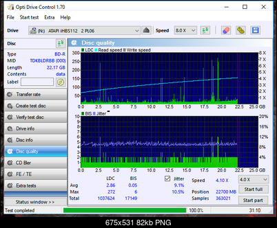

iHBS112 2 PL06
