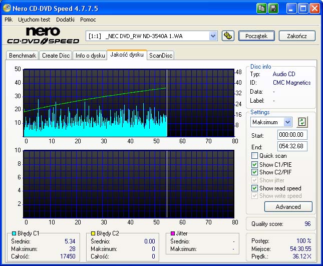

Kupiłem takie płytki CD-R Verbatim. Nagrywam Na LG GCE-8523B, audio, prędość x16. Sprawdziłem na Nero CD-DVD Speed 4.7.7.7 na nagrywarce NEC 3540A. Otrzymałem takie wyniki:

Poniżej załączam obrazek z testu.
Czy te płytki sa dobre? Czy do audio szukać jakiś innych. Czy ilość C1 nie jest za wysoka?

Niech kolega weźmie i poszuka Verbatimów Pastel na te wypały.
proszę bardzo, świeżutki test na tym samym napędzie - ilości i średnia C1 prawie dziesięciokrotnie niższa.
płytki CMC Magnetics już wiele razy pokazywały się ze złej strony.

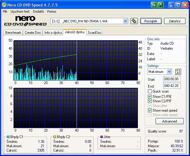

Znalazłem jeszcze Verbatim Super Azo Crystal DL+
Są dużo lepsze od tamtych, ale te Pastele jeszcze lepsze. A jak z trwałością?
Zabieram sie do przegrania prawie 500 płyt audio, chciałbym je przechować przynajmniej 10 lat.

@Chi***324;czyk- wyniki s***261; poprawne, ale na pewno mog***322;yby by***263; lepsze
zainwestuj w Pastele.
