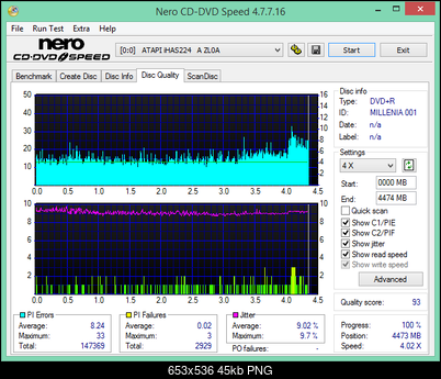

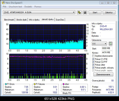

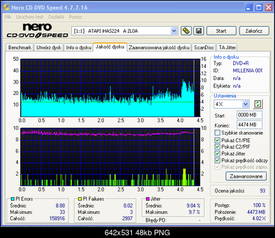

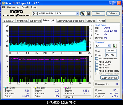

SPRAWDZENIE PO 5 LATACH
SPRAWDZENIE PO 5 LATACH -----płyta było około 800~~850 razy odczytywana ,kopiowana -na powierzchni drobne i widoczne rysy ale jej stan należy uznać za dobry + .Pod koniec płyty uszkodzenia mechaniczne\zużycie i rysy widoczne powstałe podczas użytkowania . Testy na PlexTools pokazały wynik bez zmian jak pierwotnym tescie.
LUTY 2013
LUTY 2014
LUTY 2015
LUTY 2016
LUTY 2017
LUTY 2018
Stary 28.01.2018, 13:31   #3
Leman39
Avatar użytkownika Leman39
Data rejestracji: 21.02.2014
Lokalizacja: NS2
Posty: 2,422
Moim zdaniem jest lepiej niż dobrze
Stary 28.01.2018, 23:32   #4
Posty: 22,828
Też tak uważam ,tym bardziej że wzrost błędów spowodowany jest głównie mechanicznym zużyciem \porysowaniem nośnika .
