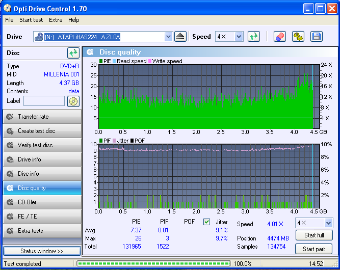

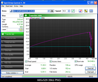

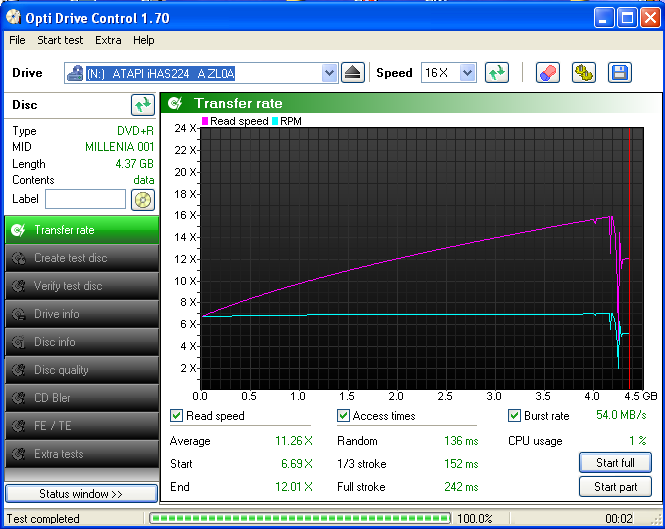

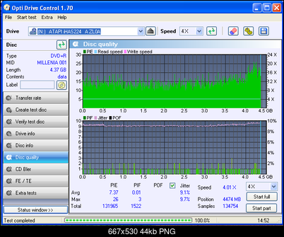

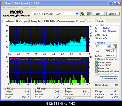

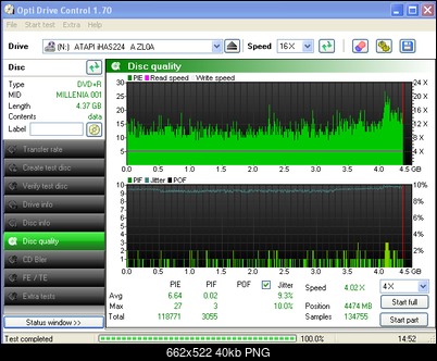

SPRAWDZENIE PO 2 ROKU
SPRAWDZENIE PO 2 LATACH-----płyta było około 150~~160razy odczytywana ,kopiowana -na powierzchni drobne rysy ale jej stan należy uznać za bardzo dobry minus.Pod koniec płyty uszkodzenia mechaniczne\zużycie i rysy widoczne . Testy na PlexTools pokazały wynik bez zmian więc nie wstawiam testu\za rok wstawię ...
LUTY 2013
LUTY 2014
LUTY 2015
Ostatnio zmieniany przez czary2mary : 18.02.2015 o godz. 20:35
