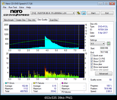

Stary 12.04.2017, 00:02   #2
zenonz
Data rejestracji: 05.02.2017
Posty: 514

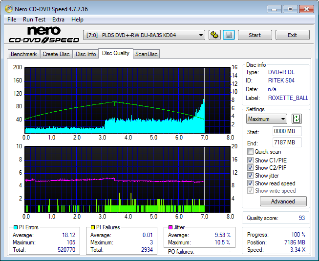

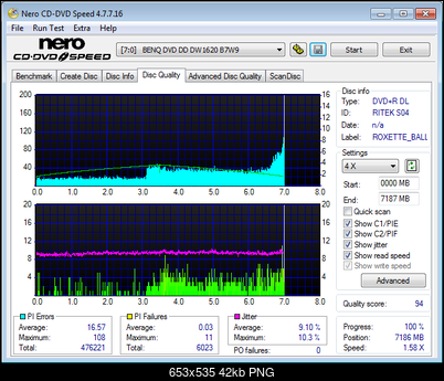

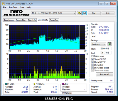

Kolejna sztuka, tym razem palona na innej nagrywarce:
Imgburn 2.5.8.0 x4
Plextor PX-LB950SA
Najpierw skan na tej samej nagrywarce co poprzednia sztuka:
TSST TS-LS633R
Ponieważ wynik wyszedł znacznie gorszy przepuściłem płytkę, przez wszystko co mam do skanowania

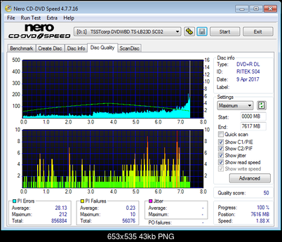

TSST TS-LB23D

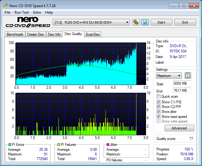

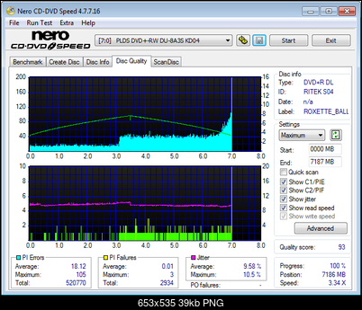

PLDS DU-8A3S, tu na próbę 2 różne prędkości skanowania:
maxell_dvd_plus_dl_PLDS____DVD+-RW_DU-8A3S_KD04_09-April-2017_08_07_RITEK_S04.pngmaxell_dvd_plus_dl_PLDS____DVD+-RW_DU-8A3S_KD04_09-April-2017_08_43_RITEK_S04.png

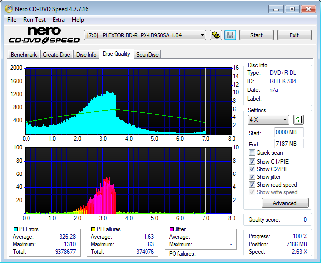

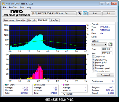

Na koniec zostawiam najlepsze - czyli sprawca wypału:

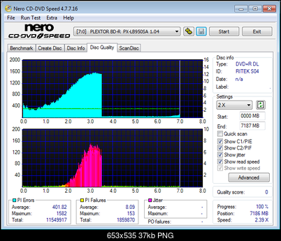

PX-LB950SA

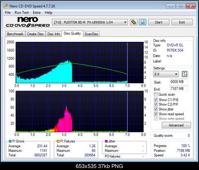

oczom nie wierzę i zmieniam prędkość skanu:

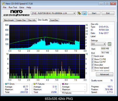

i na koniec by potwierdzić, że PX-LB950SA nie umie skanować tych płyt (a może w ogóle z DVD+R DL sobie nie radzi?) skany poprzedniej sztuki z wcześniejszego wpisu przy prędkościach 2,4,8:
maxell_dvd_plus_DL_x2_PLEXTOR_BD-R__PX-LB950SA_1.04_09-April-2017_08_28_RITEK_S04.png
maxell_dvd_plus_DL_4x_PLEXTOR_BD-R__PX-LB950SA_1.04_09-April-2017_07_44_RITEK_S04.png

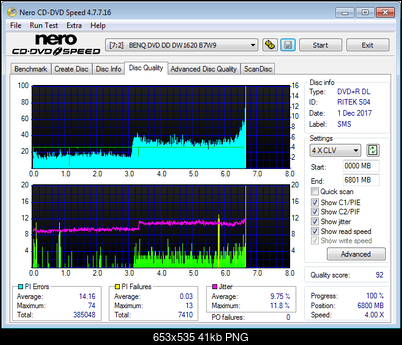

Stary 28.11.2017, 00:26   #3
zenonz
Posty: 514
Napisany przez zenonz Podgląd Wiadomości
Płyta wypalana na Optiarc AD-5170A@4x
W żadnym wypadku nie zachęcam do używania tego nośnika, ale chciałem podzielić się swoim rezultatem.
Załącznik 86971
Dodaję skan tej samej płyty z jitterem. Myślę, że jest dobrze
A jak przy okazji widać, że slim całkiem dobrze sobie radzi w porównaniu z napędem HH, mimo prędkości odczytu x8.
Stary 01.12.2017, 08:52   #4
zenonz
Posty: 514

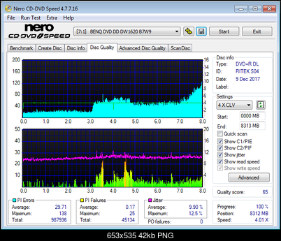

Chyba mam dobrą partię, kolejna sztuka, której Benq DW1620 nie chciał ruszyć wypalona na Optiarc AD-5170A@4x (ImgBurn)

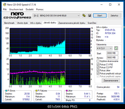

Stary 29.03.2018, 00:37   #5
zenonz
Posty: 514

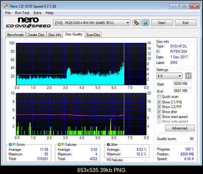

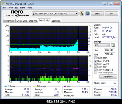

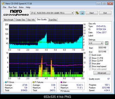

Kolejna płytka z tej samej partii co porzednie 1, 2, 3 tym razem na innym palniku.
PLDS DH-16ABS 7D11 z dziewiczym laserem
ImgBurn @ 4x
Na pocieszenie można napisać, że płyta odczytuje się bez problemu na PS3

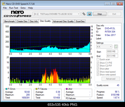

Stary 29.03.2018, 00:49   #6
zenonz
Posty: 514

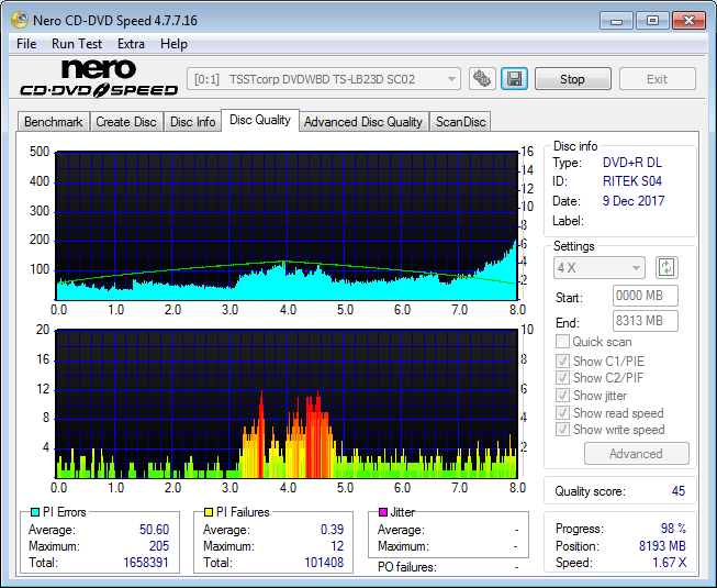

Wyciągam wniosek, że PLDS nie ma dobrej strategii / sprzętu do wypalenia RITEK S04 zadowalająco. Za to nie mogę wyjść z podziwu jak dobrą nagrywarką okazuje się BD-combo TS-LB23D - jeszcze ciepły wypał kolejnej płytki z tej samej partii jak 4 poprzednie. Moim zdaniem wypał na równi z wychwalanymi NEC ND-355xA\455x czy moim AD-5170A.
TS-LB23D SC02
ImgBurn @ 3.3x

Posty: 2,422

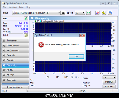

PX-LB950SA - zwyczajnie w jego przypadku, o czym wielokrotnie wspominano na forum oraz sam miałem okazję się przekonać, testy największą powtarzalność zyskują w programie Plextora PlexUtilities oraz w drugiej kolejności ODC.
Stary 14.04.2017, 19:38   #9
zenonz
Posty: 514
Niestety ODC testuje tylko BD z moim napędem:
a PlexUtilities nie lubi mojego mostka USB, więc pozostaje testowanie na slimach (mój Optiarc AD-5170A też moim zdaniem głupoty pokazuje).

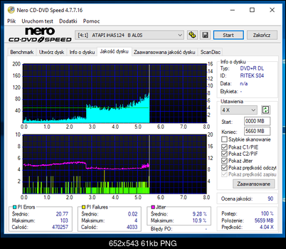

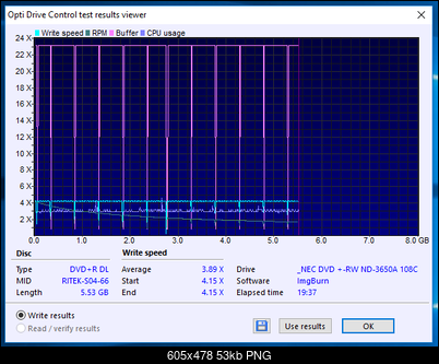

Stary 18.03.2018, 22:34   #12
seku
Avatar użytkownika seku
Lokalizacja: Deep Dark Ocean
Posty: 4,106
4x@_NEC DVD+-RW ND-3650A 108C
ImgBurn 2.5.8.0
OPC=Off

seku, świetny jak na maxell. Wersja Printable czy z logo?
Stary 19.03.2018, 09:10   #14
seku
Posty: 4,106
logo jak jest opcja zawsze biorę z LOGO nie lubię printable
Stary 19.03.2018, 09:16   #15
Posty: 22,828
Jak na Maxell DVD+R DL MID:RITEKS04 to bajka - ale NEC ND-355xA\455x A i jak widać Nec ND-3650A najlepiej sobie z nimi radzą
