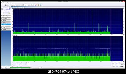

Trzecia metoda to program DVDisaster, który dodaje dodatkowe dane korekcyjne, oczywiście kosztem pojemności.
Wszystkie trzy metody możesz połączyć, ale w mojej ocenie w przypadku BD-R lub BD-M nie ma takiej potrzeby. Ja używam sum + archiwa, ale tylko dlatego że moje dane bardzo dobrze się pakują LZMA2, inaczej bym ograniczył się tylko do sum.
DVDisaster ma jak najbardziej sens w tym wypadku. Zamiast 25GB można wypalić 20GB. Dodatkowo te same dane są trzymane w dwóch nośnikach co zmniejszy ryzyko utraty danych.
Stosowanie w tym wypadku archiwów raczej nie ma sensu bo autor pewnie by chciał mieć możliwość odczytania w szybki sposób zdjęć.
Podsumowując:
1. Dane w dwóch kopiach
2. Nagranie nośników przez DVDisaster z danymi korekcyjnymi
3. Sumy kontrolne
4. Skanowanie nośników pod względem jakości - zaraz po nagraniu i w odstępach co powiedzmy 6 miesięcy

Od innego dostawcy, ale nagrywam na nich odkąd nie ma panasoników. Z Liteonem ihbs112 całkiem dobrze. Jak z trwałością - zobaczymy za kilka lat
Czy taki sam kod co podał @czary2mary u Ciebie ?
