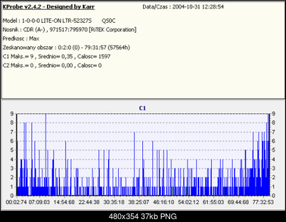

1. Marka: Platinum
2. Typ: CDR-80 min
3. Producent: Ritek
4. Nazwa nośnika: PLatinum x52
5. Obrazek pudelka:
6. Obrazek plyty:
7. Nominalna długosc plyty: 79m 59s
8. Nominalna pojemnosc plyty: 702.82 MB
9. Maksymalna dlugosc plyty:
10. Maksymalna pojemnosc plyty:
11. Kolor spodu plyty:
12. Rodzaj podloza: Phthalocyanine
13. Deklarowana maksymalna predkosc : 52x
14. Nagrywarka jak na obrazku, palone x16

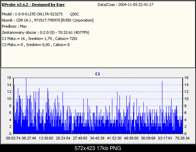

Stary 03.11.2004, 23:47   #317
Mikel
Data rejestracji: 13.06.2003
Lokalizacja: Łódź
Posty: 5
Mikel w tym momencie nie ma Reputacji dodatnich ani ujemnych <0  pkt>
I jak tu zaufać Ritekowi
Płytka z tej samej paczki co poprzednia i tak samo nagrywana...

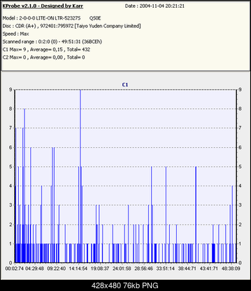

Stary 04.11.2004, 21:25   #319
Sprezyn
Pilot oblatywacz
Avatar użytkownika Sprezyn
Data rejestracji: 12.05.2002
Lokalizacja: DC (Wawa:)
Posty: 882
Sprezyn niedługo stanie się sławny ;) <50 - 149 pkt>
pastel wypalony na laptopie toshiba z predkoscia 8x
srednia bledow niezla

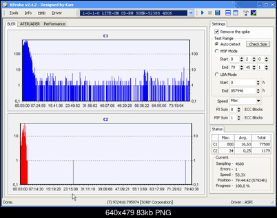

Stary 05.11.2004, 10:10   #320
Biolog
Avatar użytkownika Biolog
Data rejestracji: 05.11.2004
Posty: 7
Biolog w tym momencie nie ma Reputacji dodatnich ani ujemnych <0  pkt>
Witam wszystkich Forumowiczów! To mój pierwszy post na tym Forum!
A teraz do rzeczy:
Płyty Sony supremas z kija 50 szt za 45pln z giełdy koło GUS-u:
1. Marka: Sony
2. Typ: CDR-80 min
3. Producent: Sony
4. Nazwa nośnika: Sony supremas
5. Obrazek pudelka: nie mam skanera...
6. Obrazek plyty: jw. (ale mam nadzieję, że wiecie, o co biega ;-) )
7. Nominalna długosc plyty: 79:59.74
8. Nominalna pojemnosc plyty: 703MB
9. Maksymalna dlugosc plyty: nie sprawdzałem
10. Maksymalna pojemnosc plyty: nie sprawdzałem
11. Kolor spodu plyty: srebrny
12. Rodzaj podloza: Ftalocyjanina
13. Deklarowana maksymalna predkosć: 48x
14. Komentarz (jaka nagrywarka, jaki program, wlasny komentarz) palone 32x na Liteonie SOHR 5238s z najnowszym biosem, odzczyt na tym samym napędzie wynik jest conajmniej dziwny...
czy ktoś może mi powiedzieć, jak to zinterpretować? Nero przy weryfikacji nie pokazało błedów...
Ostatnio zmieniany przez Biolog : 05.11.2004 o godz. 11:24
Biolog jest offline

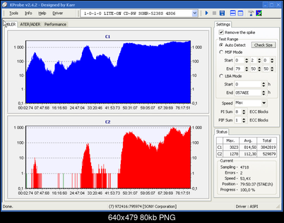

Stary 05.11.2004, 11:09   #321
Posty: 12,933
... ewidentnie skopane pierwsze 6 minut nagrania, dziwne, te płytki sony są naprawdę udane.
Zetoxa jest offline
Stary 05.11.2004, 11:13   #322
Conti
Avatar użytkownika Conti
Data rejestracji: 17.12.2002
Posty: 600

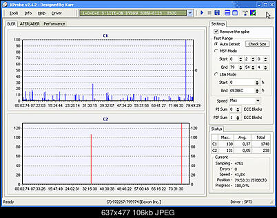

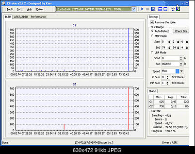

Troche to dziwne, nagrałem juz paręset Sony supremas, wszystkie z walca, palone 24x na 52327s lub na 812s i nigdy nie była średnia ponad 2......
A co sadzicie o tym wykresie z litka 812 ?? Szpilki w ilości 1 lub 2 są na każdej testowanej cd-r/cdrw. Poza szplkami obecności błędow C2 nie ma.
Dodam, że 52327s nie pokazuje tych szpilek. W Nero cdspeed liczba błędów C1 się mniej więcej zgadza natomiast też nie ma tych pików. Jedynie kombinacja 812 + K2probe daje w odczycie te szpilki.
Założyłem temat z pytaniem o te cuda, ale nikt się nie udzielił
Płyta Benq, biała, z walca 50szt, zakupione w makro za 36zł - z podwójnym srebrnym pierścieniem przy centrum. Są równie dobre jeśli nie lepsze od Sony supremas.

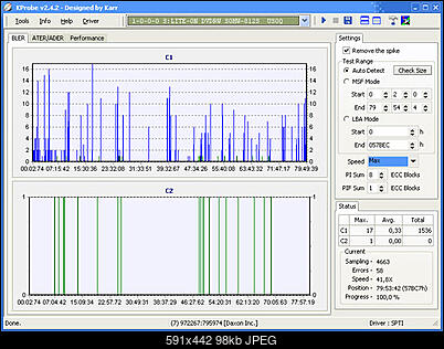

Stary 05.11.2004, 11:30   #323
Conti
Posty: 600

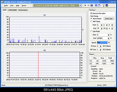

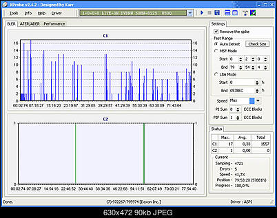

Ta sama płyta. Kolejne uruchomienie K2probe oraz po usunięciu "szpilek"

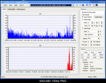

Wypaliłem drugą płytę... następna z tego szpindla... Była palona 16x. Mam zmienić nagrywarkę? Dla porównania wypalony kilka tygodni temu Titanum, chyba 32x go paliłem... Rzeźnia. trzeba było Kprobe'a nie instalowac!
Biolog jest offline
Stary 05.11.2004, 11:41   #325
Conti
Posty: 600
tego sony supremas2 wogóle odczytał ?
Sprawdź, czy na pewno nagrywa Ci z prędkością, którą mu zadajesz. Mój 52327s potrafi nie słuchać się tego, co ustawiam w nero. Nieraz płyta poleciała do kosza, bo ja mu 24x a on radośnie 52x .....
Stąd (między innymi) sprawiłem sobie 812s.
Kup Verbatima DataLifePLUS (ten plus jest b. ważny) lub Verbatim Pastel. Wypal i zobacz na efekty. Jak takie same to gwarancja......
Conti jest offline

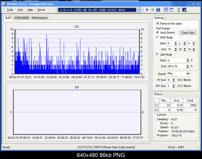

EDIT: Znalazłem w domu taką płytę:
1. Marka: TDK
2. Typ: HS CD-RW80
3. Producent: Moser Baer India Ltd.
4. Nazwa nośnika: TDk High Speed CD-RW80
5. Obrazek pudelka: takie z łapą niebieskozielone
6. Obrazek plyty: szara do zadruku
7. Nominalna długosc plyty: 79:59:74
9. Maksymalna dlugosc plyty: nie testowane
10. Maksymalna pojemnosc plyty: nie testowane
11. Kolor spodu plyty: szaroniebieski
12. Rodzaj podloza: phase change
13. Deklarowana maksymalna predkość: 4-10x, ale sprzęt wypala jąteż 12x
14. palona 12x
Tak dla porównania z tymi Soniakami. Najlepsza płyta jaką wypaliłem (jakościowo) do tej pory.

Tak gwoli ścisłości to Driver powinien być raczej ASPI niż SPTI
A co do szpilek to zobacz przykładowo TU
Czyżby chipset nForceX?

@ VIZZARD: Driver jest ASPI. Mam nforce'a 2. Myślisz, że użycie sterowników ATAPI/IDE od Microsoftu, zamiast sterów nVidii coś by pomogło w moim przypadku, czy też jest to wina napędu? Spróbuję jutro wypalić kilka Verbatim-ów Data Life Plus, odinstaluję też stery SW i powiem wam, czy to coś dało.

Ta sama płyta, driver ASPI, ...... niewiele to zmienia.
A co do tych szpilek - czytałem parę tematów, tylko, że one dotyczyły głównie płyt DVD+/-R/W, a i szpileczki były małe a nie 100błedów i więcej....
Sterów SW nvidii nigdy nie używam. nForce 2 ultra.

Jeśli Ci napęd nie zwalnia odczytu/zacina się/robi błąd w tych miejscach, to ja bym się nie przejmował. Gdzieś ktoś pisał, że to są błędy chipsetu nagrywarki...
