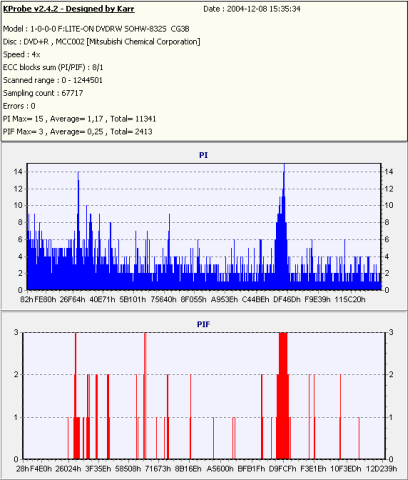

Test moich ulubionych płyt - Verbatim MCC002
Palnik LiteOn 851S@832S CG3B
około 2,40GB, backup gry Silent Hill 4
Kod:
Date                     : 2004-12-08 15:34:56
Model                    : 1-0-0-0 F:LITE-ON DVDRW SOHW-832S  CG3B
Disc                     : DVD+R , MCC002 [Mitsubishi Chemical Corporation]
Speed                    : 4x
ECC blocks sum (PI/PIF)  : 8/1
Scanned range            : 0 - 1244501
Sampling count           : 67717
Errors                   : 0
PI Max                   : 15
PI Average               : 1,17
PI Total                 : 11341
PIF Max                  : 3
PIF Average              : 0,25
PIF Total                : 2413
File Type: png h.PNG (52.3 KB, 445 oglądane)

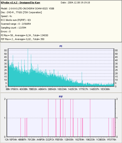

TDK jak dla mnie palą się dość słabo
Inna sprawa, że to są TTG01
TDK DVD-R x4 burn x4 2500A107v2b5
File Type: png Kopia TDKx4-R107v2b5(x4)+VS0B.PNG (47.3 KB, 366 oglądane)
