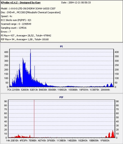

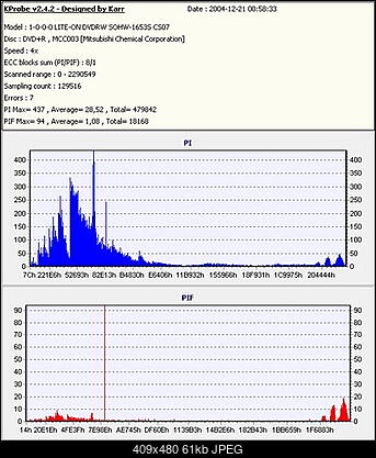

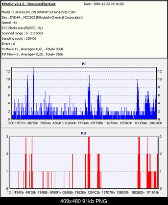

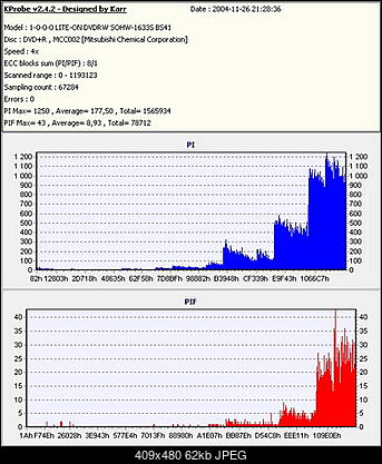

Raven - napsałem ci to już w PW

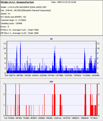

u mnie na tym biosie, którego używasz z Verbatimami MCC002/MCC003 (oba typy tak samo znosiły moją nagrywarkę) było dokładnie tak samo - wypalały się do bani.
Niezależnie od biosu - czy był to BS41, czy CS02 - efekt za każdym razem taki sam (--> dwa pierwsze obrazki). Myślałem że płyty do bani - i nawet oddałem do reklamacji. Coś mnie jednak tknęło i sprawdziłem co będzie jak zmienię strategię zapisu w Omnipatcherze.
I to było zdecydowanie to co pomogło - Strategia ProdiscR03 zdziałała prawie cuda.
Problemem była źle dobrana/zrobiona standardowa strategia dla MCC003, a nie wina płyty. Bo płytki Verbatim są naprawdę niezłe.

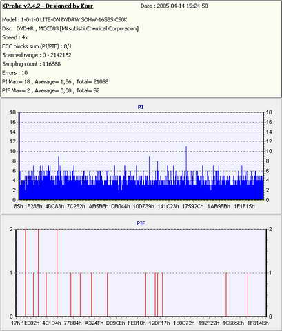

W tej chwili jadę na Biosie 1635 CS0K od Codegys (cf-ledfix, bo cf-rs-ledfix powodował małe problemy).
Jak widać chłopaki z Liteona ostro wzięli się do roboty i poprawili standardową strategię zapisu - teraz ta standardowa jest najlepsza dla płyt Verbatim (MCC002 można przestawić na MCC003) - i na niej nagrywają się najlepiej (obrazek nr 4)

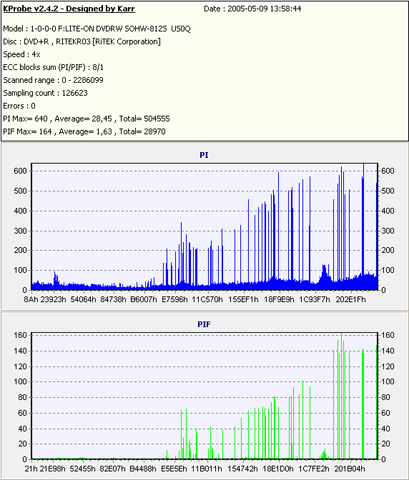

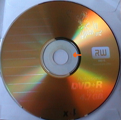

no więc po ciężkim szoku jakiego doznałem oglądając w tej dyskusji testy płyt Hawk DVD+R 8x postanowiłem nabyć aż 2 (brrrrr) sztuki w MM Warszawa ul. Ostrobramska.
pierwsze wrażenie po otwarciu koperty - odpad - jakiś syf w okolicach dziury.
wsadzam do nagrywarki, DVD Identifier - RITEK R003 - nie mam zaufania do tej firmy - wadliwe Platinum minus 8x.
no to test i brak złudzeń Hawk to hałk :\
podsumowanie:
File Type: jpg DSC00045.JPG (61.3 KB, 477 oglądane)
File Type: png hałka.PNG (84.6 KB, 499 oglądane)
ed hunter jest offline

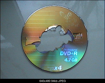

no dobrze. a to ta sama płyta, która zgodnie z właściwościami robiła za tarczę strzelecką.
musiałem się zemścić ^_^
File Type: jpg DSC00046.JPG (93.9 KB, 331 oglądane)
