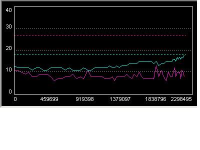

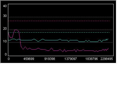

Stary 05.07.2005, 14:45   #4238
pawelblu
Recydywista - Wielokrotny
Avatar użytkownika pawelblu
Data rejestracji: 17.01.2003
Lokalizacja: Wawa
Posty: 5,265
Tak jak obiecalem, test nowej linii Riteka:
ToPrint DVD-R x8 (with stacking ring, ale maja drugi maly pierscien)
Nagrywane na Benq 1620 B7T9:
Nagrywane na Benq 1620 B7V9:
Nagrywane na Plextor 716A 1.07:
Nagrywane na Plextor 716A 1.08:
(powtorzony test).
Jak widac Nero dosc znacznie zmienilo zdanie podczas powtornego testu (tej samej plyty w tej samej konfiguracji, okolo godzine pozniej). I nie jest to tylko 17% w przypadku sumy PIE, tylko ok 20%, a ok. 100% w przypadku sumy PIF i 200% w przypadku max PIF.
Nero:
Jak widac BIOS 1.07 Plexa poradzil sobie lepiej z plytka Ritek G05 niz 1.08. W przypadku Benq 1620 BIOS B7V9 okazal sie byc lepszy niz B7T9. Natomiast wynik Plexa 716A 1.07 jest troche lepszy niz Benq 1620 B7V9.
PxScan:
Wyniki zupelnie inne. BIOSy Plexa daja podobne wyniki (jezeli mialoby sie cos przesadzac to raczej na strone 1.08, ale mozna powiedziec ze sa podobne). Natomiast wyniki Benq niezaleznie od BIOSu znacznie gorsze (z czego BIOS B7T9 to zupelna wpadka w tym przypadku).
Z tych testow wyniklo kilka ciekawych wnioskow ... tym bardziej ze jak pokazalem w innym watku, wyniki Kprobe blizsze sa wynikom z Plextools (tu robilem PxScanem, ale przekladalnosc wynikow jest niemal 100%).

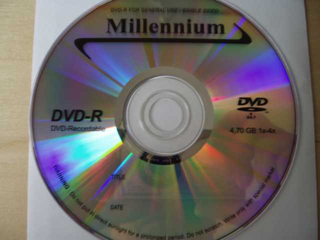

melag
MiniDisc
Avatar użytkownika melag
Data rejestracji: 01.02.2005
Posty: 5,802
Millennium -R 4x koperta MM 0,95 zł
Qscan 4x
Plik testowy nero :
Disc Quality :
NOSNIKI DVD-R/+R-p1010013.jpg
NOSNIKI DVD-R/+R-qsmillennium.jpg
File Type: png millennium-r4xdq.png (108.8 KB, 328 oglądane)
File Type: png millennium-r4xplik_nero.png (82.9 KB, 289 oglądane)
Ostatnio zmieniany przez melag : 05.07.2005 o godz. 16:55
melag jest offline

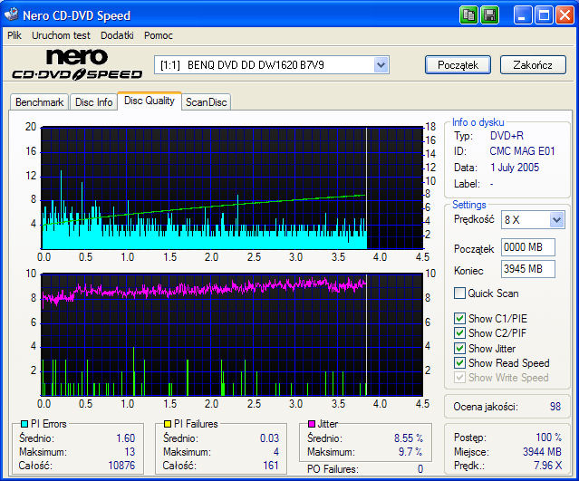

Stary 05.07.2005, 18:10   #4242
Napisany przez pawelblu
Jak zwykle zabawa w nagrywanie i testowanie.
Po raz kolejny powtórzę a podobne testy na różnych wersjach KProbe robiłem na LiteOn'ie, że nie ma różnic.
Następny przykład:
Płytka nagrywana 01.07.2005 w temacie:
http://forum.cdrinfo.pl/showpost.php...8&postcount=73
.... dla porównania dzisiaj t.j. 05.07.2005 o godz. 17.50.
Jak widać bliźniacze wykresy i błędy.
Nagrywanie i testowanie to nie zabawa... Już o tym nie raz pisałem.
A na zakończenie pytanie ?
Co robimy z płytką przed nagraniem i testowaniem. ( nie chodzi mi o sprawdzanie błędów TE/FE) ?
NOSNIKI DVD-R/+R-nero-disc-quality-01.07.2005-dysan-r-8x-8x-pioneer-xla-1.55.jpg   NOSNIKI DVD-R/+R-nero-disc-quality-5.07.2005-dysan-r-8x-8x-pioneer-xla-1.55.jpg
Ostatnio zmieniany przez slawekj : 05.07.2005 o godz. 18:15
