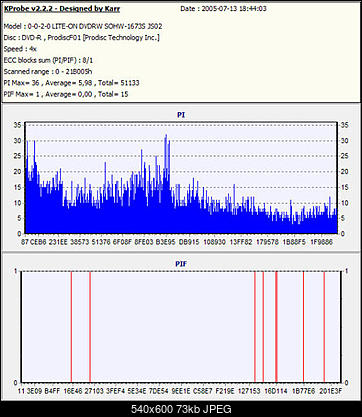

prosze bardzo teścik (nie smym TE/FE człowiek żyje )
eProformance DVD-R na nosniku jak widać (taki sam jak w Dysanie DVD-R ) palony x4 i test x4 ale jakiś taki ... dziwny ? sami zobaczcie
to czekam na Wasze opinje

Napisany przez rork
Może na końcową opinię jeszcze czas.
Z wykresu wynika, iż testowana płytka jest wypalona z nierównomiernymi błędami PI i małą ilością błędów PIF.
Mała ilość błędów PIF świadczy o dobrej jakości wypalonej płytki zakładając poprawny Jitter.
Ale to nie do końca pełny test.
Prośba o zrobienie testu tej samej płytki przy ECC 8/8 i prędkości 8x.
Ponadto i nie jest to wina Kolegi nie dowiemy się o błędach Jitter.
Wiemy na pewno jakie występują błędy PI/PIF przy ustawieniach ECC 8/1 i prędkości 4x.
Odczytujemy płytki z prędkością 8x (rzeczywista prędkość).
Dlatego prośba o ponowny test. i zmianę KProbe na 2.4.2(3).
A przy okazji opisywanego wykresu zadam pytanie.
Dlaczego tak nierównomiernie wypalona płytka ?
Ponieważ wykres ukazuje się różnie zrobiłem kopie.
NOSNIKI DVD-R/+R-liteon1673eproformancedvdrx8pa.jpg

Stary 13.07.2005, 19:53   #4388
rork
Avatar użytkownika rork
Data rejestracji: 28.07.2002
Lokalizacja: Stargard
Posty: 1,697
@slawekj mówisz masz
8/8 x8
kproba narazie nie zmienie, może w wekend
a, jeszce pytanie :cool: , tylko czy ono nie jest podchwytliwe (palenie na litku ), jeśli nie jest to nie znam na nie odpowiedzi.
rork jest offline
Stary 13.07.2005, 19:58   #4389
Napisany przez rork
8/8 x8
Jeden za powtórzenie testu
Będzie drugi za ten sam test na KProbe 2.4.2(3).
Ostatnio zmieniany przez slawekj : 13.07.2005 o godz. 20:07

Stary 13.07.2005, 20:08   #4391
Napisany przez rork
ps. a jak wypadł ten drugi test ?
Wykres ukazuje faktyczne błędy przy rzeczywistej prędkości odczytu.
Widać róznice.
W/g norm ECMA wypalona płytka jest poprawnie zakładając właściwy Jitter.
I tu mam wątpliwości. Duże i nierównomierne błędy PI są przyczyną niewłaściwego Jitter.
Osobiście nagrane dane nagrałbym na innym nośniku lub spróbował nagrać na tym samym ale z prędkością 2,4x.
slawekj jest offline
