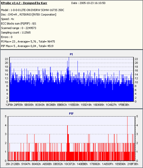

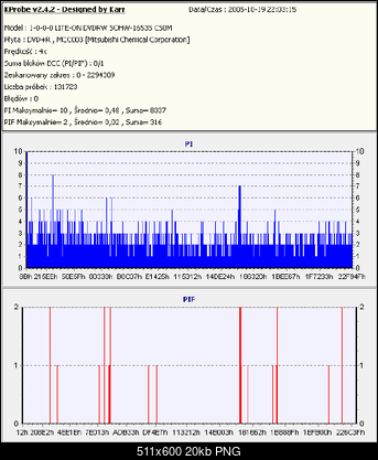

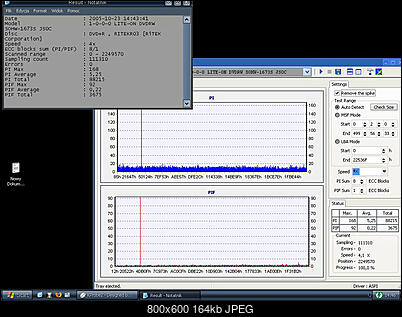

Nowe Verbatimy +R 8x (RITEK)
Nagrywara: Liteon 1673 + najnowszy bios (oryginalny)
Nośnik: Verbatim +R 8x Pearl White (Ritek)
Cel: Porównanie z Verbatimem +R 8x (Mitsubischi)
Wynik: Jakość praktycznie identyczna, z lekkim ukłonem w strone Riteka, jedyny zgrzyt to jeden skok PI i PIFa (wiem że sam twórca Kprobe pisze, że takie jednostkowe skoki można pominąć...)

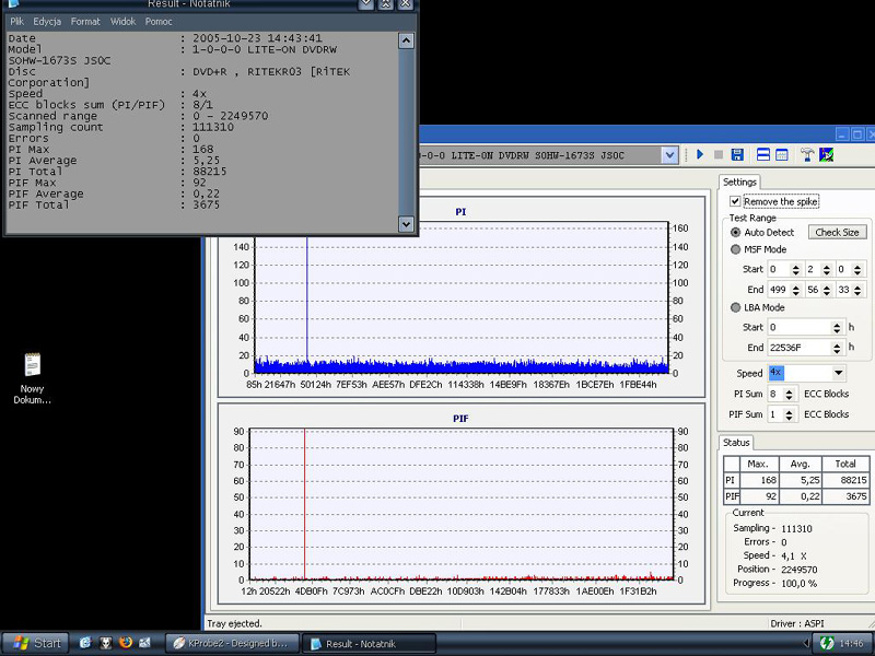

można pominąć klikając prawym myszy i wtedy trochę więcej byłoby widać.
a u góry okna jest symbol dyskietki do zapisywania obrazka.
ciekawe czy NEC 3540A będzie je lubił, bo MCC003 nie lubi.

Koniecznie wycinaj takie błędy, bo zamazują one cały test i nie widać ile faktycznie błędów jest. Te szpile to wina chipsetu w LiteOnach. W takim przypadku jak ten, wyraźnie widać, że to jest właśnie taka szpila.

skorygowany wykres
usunieta max wartosc

zmiana wyników
Tutaj przy okazji chciałbym się zapytać o jedną sprawe. Mianowicie zauważyłem ze z każdym kolejnym testem kprobe...zwiększa się ilość bledow PI, PIF oraz są rozne maksymalne wartości. Nie wiem czy to ma związek z 'rozgrzaniem' płyty czy jak...? Oczywiście nośnik jest cały czas ten sam, a testy następują kolejno po sobie.

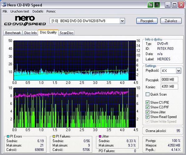

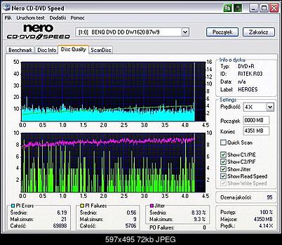

na BenQ pala sie jak widac. feeee
File Type: jpg BENQ____DVD_DD_DW1620_B7W9_20-October-2005_20_30.JPG (72.1 KB, 748 oglądane)

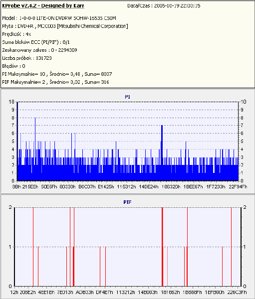

File Type: png verb2 x4.PNG (19.7 KB, 620 oglądane)
panTOMas jest offline

zgadza się
Mój błąd, verby z mitsubischi palą sie nieporównywalnie lepiej

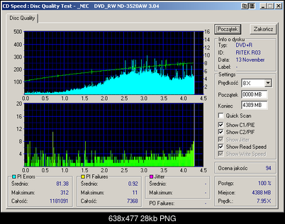

ja paliłem je na Nec 3520a myślałem,że to wina nagrywarki lub nero 7,ale widzę,że te płytki są beznadziejne,a mogłem kupić Verbatimki Azo,to zachciało mi się Pearl.Odradzam zakup tych płytek.

Niech ci będzieale dla mnie nie są one za dobre i wybierąjąc te lub verbatimy od mcc wolę te 2.Poza tym wykresy raczej się interpretuje niż odczytuje,jak już chcesz być taki dokładny.Oto wykresik na NEC3520a
File Type: png _NEC____DVD_RW_ND-3520AW_3.04_14-November-2005_09_53.png (28.0 KB, 462 oglądane)

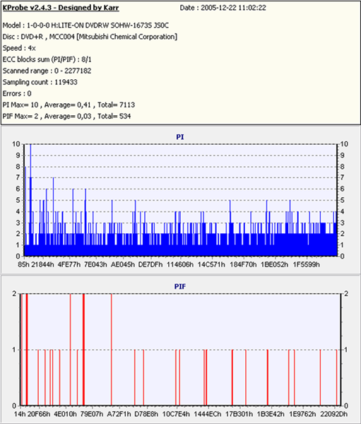

Tak wygląda wypalony 8x , Verbatim +R 16x od Mitsubischi, jednym slowem RITEK SUX
File Type: png verby.PNG (129.1 KB, 252 oglądane)
