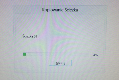

Ja też chyba jakiegoś wirusa złapałem -walczę z ważnymi danymi do odzyskania z płyty Verbatim DVD+R Made in India zapisanej w 2012r przez klienta
PlexScan źle nie wygląda ale ale przez 12h udało się 4% odzyskać -w takim tempie laser uwalę w napędzie Szlag by.............

Nic to nie da płyta jest widoczna tylko w 3 napędach\100 jak napęd Liteon DH-20A4P czyta z taką prędkością to jest bardzo bardzo źle i żaden Linux nie pomoże
Problem nie leży po stronie windy a odczytu płyty.Na razie jest nadzieja-10% odczytane.

Weź DVDIsaster i zapas różnych napędów DVD.
Tym programem możesz odzyskiwać po kawałku w różnych napędach, uzupełniając za każdym razem sektory których nie udało się jeszcze odczytać.

Ja bym olał te uszkodzone sektory i sczytał tylko to co się da. Czyli podczas odczytu zastępował zerami to czego nie da się odczytać. ISO Buster takie coś oferuje, chyba DVDisaster, a pod Linuksem ddrescue. Plex najwyraźniej z uporem maniaka każe napędowi próbować odczytać danych sektor, dlatego to tyle trwa i może się nigdy nie skończyć jeśli nie ustawili jakiegoś timeoutu/limitu prób.
