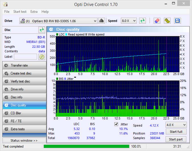

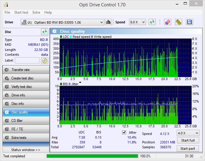

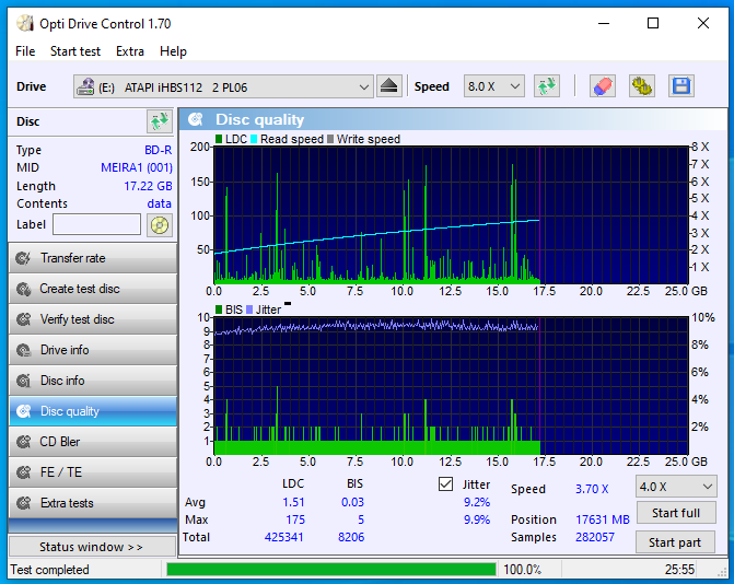

Panasonic BD-R 25GB 6x MEI-RA1-001
4x Pioneer BDR-209EBK 1.50
OPC off
ImgBurn 2.5.8.0
Płyty trzymane w papierowych kopertach w suchym i ciemnym miejscu, nigdy nie były używane, od wypalenia pierwszy raz w napędzie.
Wypalane 4 maja 2018:

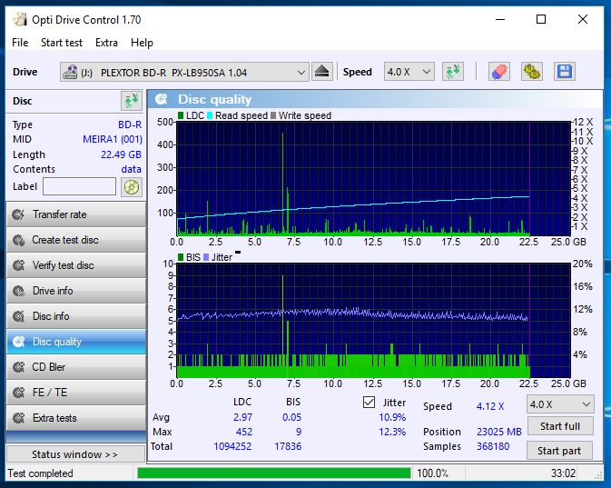

4x Pioneer BDR-209EBK 1.52
OPC off
ImgBurn 2.5.8.0
Wypalone 4 i 5 kwietnia 2019:
To normalne? Lepiej palić x2?

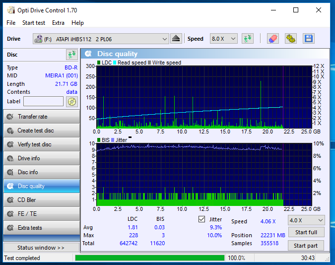

Stary 10.05.2019, 22:26   #4
MT2
Avatar użytkownika MT2
Data rejestracji: 10.01.2014
Posty: 73
MT2 zaczyna zdobywać reputację <1 - 49 pkt>
Tak wygląda płyta zaraz po wypaleniu (poczekałem chwilę żeby się ostudziła):
OPC off
ImgBurn 2.5.8.0
Jutro nagram na Optiarcu i wstawię skan. Jak sprawdzić czy napęd skanujący jest sprawny? Płyty czyta normalnie, jedyne co mi przyszło to głowy to zrobienie dwóch testów jednej płyty i wyniki były podobne, szczyty w tych samych miejscach.

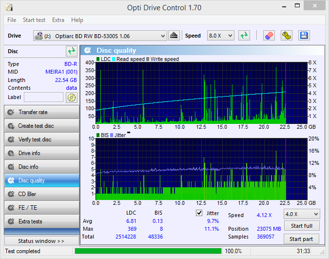

Stary 11.05.2019, 11:29   #5
MT2
Posty: 73

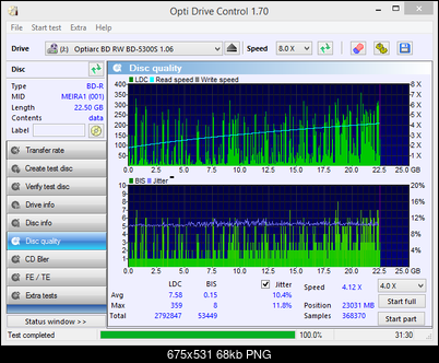

Płyta zaraz po wypaleniu w Optiarcu:
4x Optiarc BD-5300S 1.06
OPC off
ImgBurn 2.5.8.0

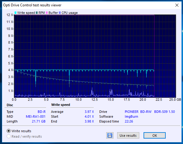

4x@PIONEER BD-RW BDR-S09XLT 1.50
ImgBurn 2.5.8.0
OPC: No

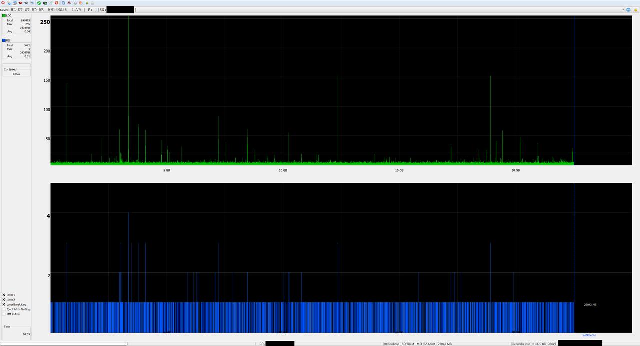

Stary 20.02.2023, 06:47   #11
UzvtownikEN
Data rejestracji: 16.01.2023
Posty: 9
UzvtownikEN w tym momencie nie ma Reputacji dodatnich ani ujemnych <0  pkt>
Smile
LG WH16NS58 v1.9
6x / 6x
LDC, Avg / Max : 0.54 / 255
BIS, Avg / Max : 0.01 / 4
File Type: png burn_verify_v1-9_BD.png (33.8 KB, 156 oglądane)
File Type: jpg test_v1-9_BD.jpg (59.8 KB, 150 oglądane)
