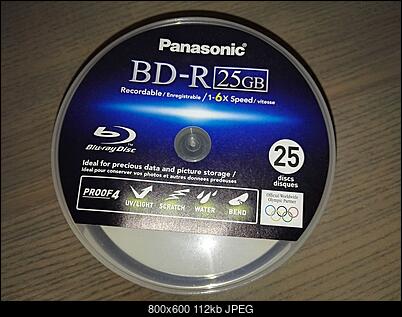

Panasonic BD-R MEIRA01
Asus BW-16D1HT
Firmware: HL-DT-ST_BD-RE_WH16NS48_1.D3
Płytki:

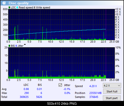

Tutaj pare screenow z wypalenia :
x4:
x6:
kolejna x6:
x8:
x12:
kolejna x12:
kolejna x12 - kiepsko wypadła:
x12 poprawka powyższego: bez zmieniania czegokolwiek wypaliłem to samo na nowej płytce:
Ciekawi mnie czy to wypadek przy pracy, czy też może - skoro producent wskazuje prędkości do x6 - to czasami właśnie przy x12 może się coś takiego przydarzyć. Musiałoby się coś podobnego zdarzyć przy x6, wtedy możnaby budować jakieś solidniejsze wnioski.

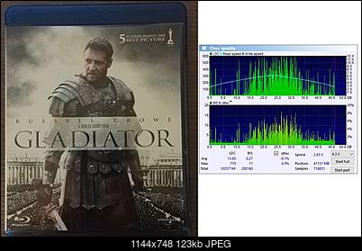

A tak na deser przy okazji tłok za 30zł z hipermarketu:
