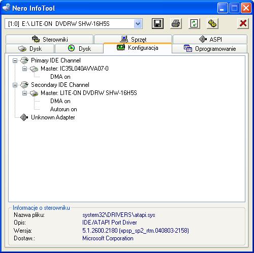

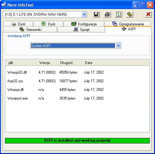

Włączyłes DMA i ASPI zainstalowales ?
File Type: jpg aspi.JPG (45.7 KB, 197 oglądane)
File Type: jpg konf.JPG (44.6 KB, 213 oglądane)

Napisany przez Bródka
wsyztsko tak jak na tych screenach jednak problem nadal wystepuje:/
