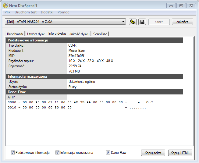

CD-R Sony musi mieć na opakowaniu info Made in India i taki MID płyty 97m17s06f

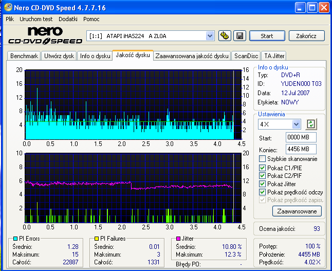

DVD+R Verbatim od TY musi mieć info na opakowaniu Made in Japan i MID YUDEN 000 T03
