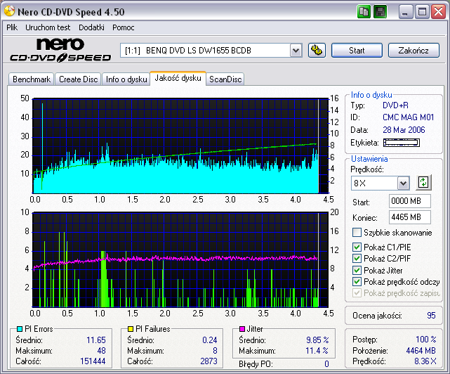

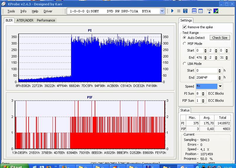

Dla mnie te płyty to... porażka.
A teraz uzasadnienie:
- Płyty TDK błękitne 8x metodą prób i błędów najlepiej wypalały mi się na prędkości sześciokrotnej. Analogicznie więc, zacząłem szesnastki wypalać 12x prędkością i 14x. Jak obejrzałem sobie błędy PI i PIF, to mnie zmroziło (załączone pliki). Okazuje się, że płyty te palą się porównywalnie (o ile nie gorzej) do 8x i najlepsze efekty otrzymamy w tej samej prędkości, tj. 6x (niestety nie udokumentowałem tego niestety zrzutem).Tym bardziej dziwi fakt, że jeszcze niedawno cake z 10 szt. kosztował 20 zł.
Kolejny minus to powierzchnia - granatowa, na której prawie nie widać czarnego pisaka :\
Jestem na NIE.
TDK DVD+R 16x-tdk-16x-palona-8x-50proc.jpg   TDK DVD+R 16x-tdk-16x-palona-14x-51proc.jpg

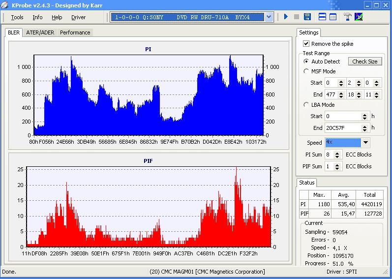

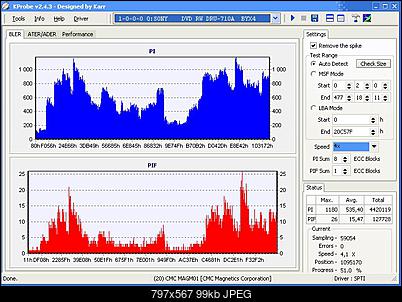

Ale się za wiele po nich nie spodziewaj.
QScan nie rekomendował zapisu szybszego niż x4 a i tak jakość słaba. Palona na tym samym napędzie co czytana.
