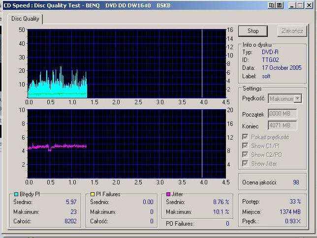

mam mniej więcej to samo tylko że nośnik dvd-r tdk TTH02
nagrywarka Benq dw1640
shadovar jest offline
Stary 18.10.2005, 23:19   #5
shadovar
Data rejestracji: 17.10.2005
Posty: 8
shadovar w tym momencie nie ma Reputacji dodatnich ani ujemnych <0  pkt>
tylko że u mnie tych "pi failures" jest jak narazie 0 ale test się jeszcze nie skonczył. Aha i ocena wydajności pisze 99 a nie 64. Nie kumam za bardzo tych wyników ale myslę ze 99/100 nie jest źle. Ok, narazie ide w kime (wcześnie jeszcze ale ciężki dzien miałem) a jak test sie skonczy to rano wkleje wynik.pozdrawiam

nie chce mi sie czekać ale mniej wiecej bedzie to tak wygladało....
File Type: jpg wykres.JPG (68.5 KB, 610 oglądane)

@shadovar wszystkoładnie tylko ustaw prędkośc testowania na x8 (masz ustawione maksimum ale i tak czyta x1 (dziwne)), masz inny nośnik - jak widac lepszy, ogólnie zasady odczytu wyników: "Błędy PI" - im mniej tym lepiej, "PI Failures" - im bliżej zera tym lepiej , "Jitter" - jeśli jest równy bez żadnych skoków - nawet w miarę wysoki -w granicach 10%- to jest dobrze, "Ocena jakości" - 100 doskonałośc takich niema, 95 hmm .. norma? 90-80 akceptowalne, 79-0 sam wiesz co
koniec wykładu
pozdro
Ostatnio zmieniany przez rork : 19.10.2005 o godz. 16:24

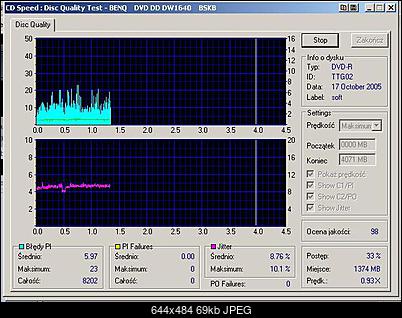

TDK dvd-r
test tej plytki
File Type: jpg Snap1.jpg (289.9 KB, 502 oglądane)

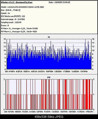

Ja też mam tylko jedną płytkę, kupioną parę miesięcy temu. Palona 4x wypaliła się przyzwoicie, choć bez rewelacji (znacznie gorzej niż inne płyty TDK). Wydaje mi się, że pewne problemy mogą być spowodowane tym, że nagrywarka nie ma tej płyty w swojej bazie nośników (rozpoznaje ID płyty - TTH01, ale nie wie, kto ją wyprodukował).
File Type: jpg TDK Scratch Proof 4x.JPG (58.8 KB, 347 oglądane)
File Type: jpeg TDK Scratch Proof 4x.jpeg (70.0 KB, 333 oglądane)

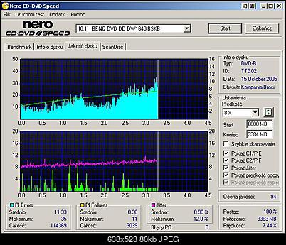

mam tych płytek 25 sztuk. kilka juz nagrałem z predkościa 4x lub 8x ale na jednej nagrałem 2,4x i cos się zj...o bo mam test jakości 40/100 a tych błędów to od ch... i ciut ciut. Nie wiem od czego to zalezy. Aha pomimo że sypie błedami płyta daje sie odczytywac bez problemu.

4 pliki avi palone 2.4x
File Type: jpg potop 4x.JPG (78.6 KB, 461 oglądane)

@shadovar nowoczesnych płyt z indeksem np. x8 czy x16 jak sam widzisz nie nagrywa się mniej niż x4 !!! (nowe nagrywarki mają znacznie silniejsze tzw. minimalną moc lasera i przegrzewają nośnik na takich niskich prędkościach - mam nadzieję, że nie zmyślam ale na to wygląda na zdrowy chłopski rozum ), a odczyt tej płyty nagranej 2,4x będzie raczej niemożliwy za jakiś czas(dalsza degradacja nośnika)
