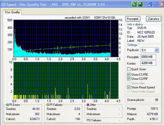

Kolejny test
Ilość załączników: 4
Witam
Wkońcu uzbierałem dane do nagrania płyty, więcej już nie wlazło :)
Test przeprowadziłem na najnowszym oficjalnym biosie nec 3.04 Byłem ciekaw jak 3520A nagrywa przy prędkości 2,4x, jak dla mnie jest to najlepsza nagrana płyta na necu, gdyby tylko nie wyskoczyła ta jedna szpila byłoby piknie ||
Pierwszy test
http://forum.cdrinfo.pl/attachment.p...id=20420&stc=1
Niespodobała mi się górka przy 3,6GB wieć postanowiłem ponowić test w tym miejscu
http://forum.cdrinfo.pl/attachment.p...id=20421&stc=1
powtórka tego miejsca
http://forum.cdrinfo.pl/attachment.p...id=20422&stc=1
Dla pewności przeprowadziłem ponownie test tej samej płytki od początku
http://forum.cdrinfo.pl/attachment.p...id=20423&stc=1
Nie wiem jak Wy, ale ja będę nagrywał dla siebie płytki z 2,4x pręskością, 22 minuty mnie nie zbawią, jeszcze całkiem niedawno nagrywałem 24minuty 700MB CD-R :)
