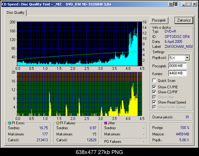

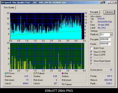

Oto test płytki palonej jakies 20 dni temu .Samsung pleomax x8 burn x4.Wynik taki sobie.

Wyniki beda diametralnie rozne ! nec defaultowo testuje z ECC 8/7 a Litek 8/1 - trzeba to zmienic ustawieniami w rejestrze - i wtedy wyniki sa porownywalne.....

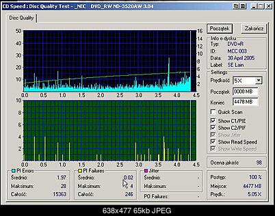

Thumbs up Kolejny test
Witam
Wkońcu uzbierałem dane do nagrania płyty, więcej już nie wlazło
Test przeprowadziłem na najnowszym oficjalnym biosie nec 3.04 Byłem ciekaw jak 3520A nagrywa przy prędkości 2,4x, jak dla mnie jest to najlepsza nagrana płyta na necu, gdyby tylko nie wyskoczyła ta jedna szpila byłoby piknie
Pierwszy test

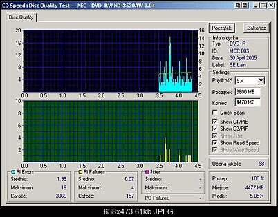

Niespodobała mi się górka przy 3,6GB wieć postanowiłem ponowić test w tym miejscu
powtórka tego miejsca
Dla pewności przeprowadziłem ponownie test tej samej płytki od początku
Nie wiem jak Wy, ale ja będę nagrywał dla siebie płytki z 2,4x pręskością, 22 minuty mnie nie zbawią, jeszcze całkiem niedawno nagrywałem 24minuty 700MB CD-R

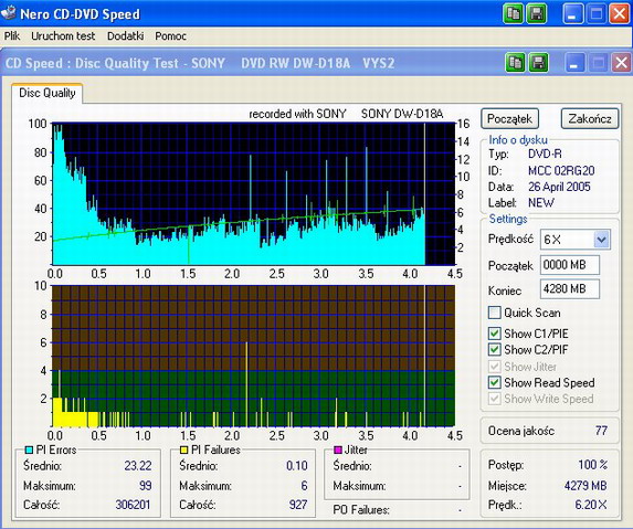

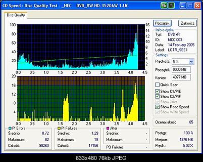

A teraz płyta DVD-R Verbatim x8 palona na nagrywarce SONY DW-D18A
Test na nagrywarce SONY
Ta sama płyta, test na nagrywarce NEC
