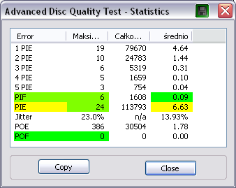

Postanowiłem już nie wrzucać wyników do poprzedniego wątku żeby nie mieszać więc otworzyłem nowy z dodatkiem PI/PIF - wszystkie testy są robione na I-O Data 3.04 with RipLock Removed, RPC-1 and PI/PIF (304_RPC1.bin) na początek nero cd/dvd speed 3.75 i DVD Info Pro 3.55 > wszystkie wyniki przechowywane są też na www.calme.prv.pl > nero test > nec Pi PIF - na pierwszy ogień poszedł Verbatim DVD+R x 16 następne płytki będą dodawane sukcesywnie wraz z możliwościami czasowymi
1) Verbatim DVD+R x 16

Dlaczego takie wykresy ?.
Nero prośba odznaczyć Quick Scan.
DvdInfopro.... zaznaczyć Vertical.

o zrobi sie przy nastepnej plytce i poprawie tez w takim razie tego Verbatima jeszcze raz x 16 - ale robic z ustawieniami w obu programach na max rozumiem ??

Napisany przez Calme
Bez pośpiechu.
Dla porównania można na max.
Standardowo 4x. Widzę, że można tylko 5x. Wystarczy.

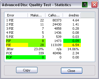

2) TDK DVD-R x 8
max
x4
x5

Pytanie czy Kolegi @Calme tacka Nec'a jest czarna czy biała ?
Prośba na początek testów jednorazowo o Disc Quality Test-Statistics. Ukazuje się na koniec testu.

Hm... Ja mam takie jedno pytanie poczatkujacego w tego typu testach... Jak nalezy czytac te wykresy? PI do 20 i PIF do 8 zeby plytke mozna bylo oznaczyc jako bardzo dobrze wypalona??

Były testy. Czarna tacka poprawia jakośc odczytu i zapisu przez zmniejszenie odbicia lasera.
Napisany przez bOObi
W/g wstępnych testów na Nec'u 3520 test robiony jest przy ECC 8/7.
Więc PI max = 280, PIF max = 28.
Brak pomiaru błędów Jitter. To one decydują o poprawności nagrania.
Mimo małych błędów PI/PIF a błędach Jitter przekraczających 12% Nero sygnalizuje je jako wysokie i zaznacza na czerwono.
Jak wygląda płytka nagrana z takimi błędami można zobaczyć w testach w temacie Plextor 716A.
