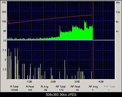

Napisany przez icemac
@des
dobre wyniki
jak widac na zalaczonych obrazkach strasznie male PI, o bledach PIF nie wspominajac - tak znikomej ilosci dawno nie widzialem
ponizej screen dla zobrazowania
Icemac, chyba trochę przesadzasz - przecież ten Dysan będzie chodził jak kobitka na szpilkach - to widać

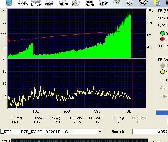

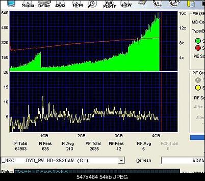

Płyta DVD+R TDK 1-16x nagrana prędkością 8x
File Type: jpg bez tytułu.JPG (43.2 KB, 347 oglądane)

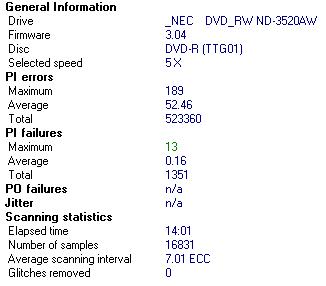

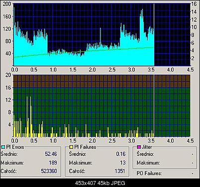

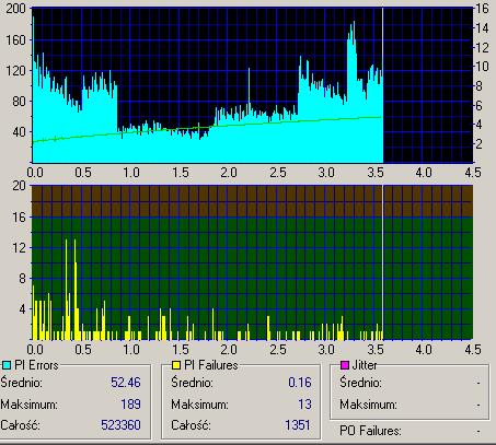

Napisany przez bart_3d
Widać, że lepiej, ale ciągle rewelacji nie ma. Może oficjalny bios coś zmieni. Ale skany na pierwszej stronie i tak były dożo gorsze. Wiadomo, zawsze można trafić na gorszą partię płytek.
Wszystkie moje verbatimy pochodzą z tego samego pudełka (cake25szt)
Dwa poniższe wykresy verbatimy8x palone jak wszystkie 8x na biosie 3.22
Napisany przez slawekj
Proponuję poczekać na oficjalny bios. Jeżeli to nie wina oprogramowania to wszystkie dotychczasowo testowane płytki mimo wysokiej oceny Nero są źle nagrane.
Dlaczego tak uważasz? Sam napisałeś że...
W/g wstępnych testów na Nec'u 3520 test robiony jest przy ECC 8/7.
Więc PI max = 280, PIF max = 28.
Brak pomiaru błędów Jitter. To one decydują o poprawności nagrania.
Mimo małych błędów PI/PIF a błędach Jitter przekraczających 12% Nero sygnalizuje je jako wysokie i zaznacza na czerwono.
...a żadna z moich płytek nie przekracza tych granic, przy normalnym tescie 5x
File Type: jpg 03Verbatim8x-BIOS3.22.jpg (100.7 KB, 651 oglądane)
File Type: jpg 04Verbatim8x-BIOS3.22.jpg (100.9 KB, 640 oglądane)
