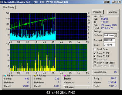

TDK-R palona x 8 na nowym oryg. biosie 3.04
File Type: png _NEC____DVD_RW_ND-3520AW_3.04_23-April-2005_22_41.png (29.2 KB, 339 oglądane)
