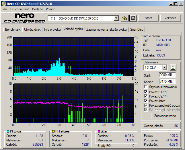

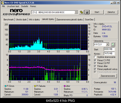

Wysokie błędy tylko na przejściu warstw, poza tym wszystko ok.
Zrób test odczytu dla tej płytki, zobaczymy jak się ma sytuacja w newralgicznym miejscu.

Stary 17.01.2015, 16:19   #108
melag
MiniDisc
Avatar użytkownika melag
Data rejestracji: 01.02.2005
Posty: 5,804
Delikatny "ząbek", jest ok.

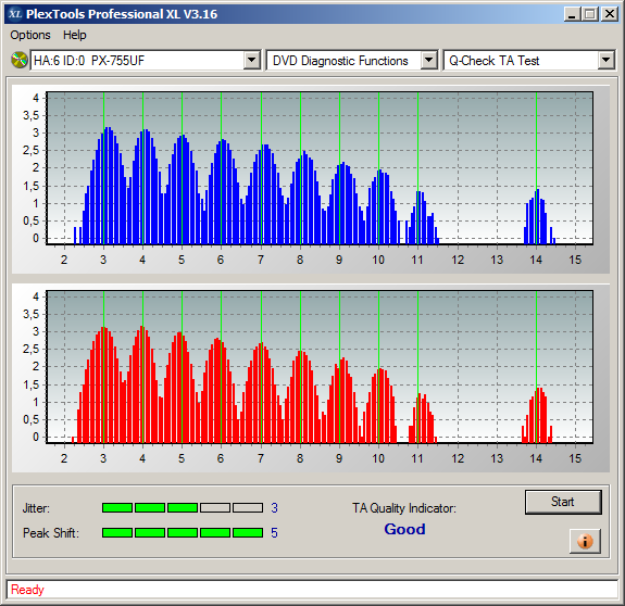

Stary 19.01.2015, 09:22   #109
Wypaliłem 4x, poprzednie 8x, daje to pewne efekty, ale tylko w długości czasu wypalania.

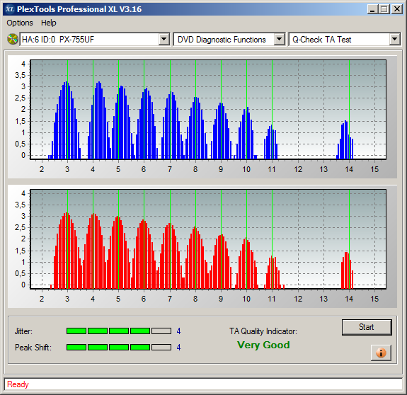

Stary 20.01.2015, 21:53   #110
Leman39
Avatar użytkownika Leman39
Data rejestracji: 21.02.2014
Lokalizacja: NS2
Posty: 2,422
Verbatim DVD+R DL MKM003
BENQ DW 1650 Fw. BCIC
ImgBurn 2.5.8.0 x2,4
Verbatim DVD+R DL MKM 003-benq____dvd_dd_dw1650_bcic_19-january-2015_18_26.png
PlexTools Pro XL 3.16
Layer 0;
Inner:
Middle:
Outer:
Layer 1;
Inner:
Middle:
Outer:

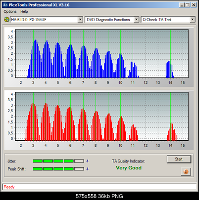

Stary 20.01.2015, 22:08   #111
Leman39
Lokalizacja: NS2
Posty: 2,422
Lite-ON iHAS 524 B Fw. AL2A
ImgBurn 2.5.8.0 x4
OHT: Yes, FHT: Yes, OS: No, SB: Yes.
Verbatim DVD+R DL MKM 003-benq____dvd_dd_dw1650_bcic_19-january-2015_19_39.png
Layer 0;
Inner:
Middle:
Outer:
Layer 1;
Inner:
Middle:
Outer:

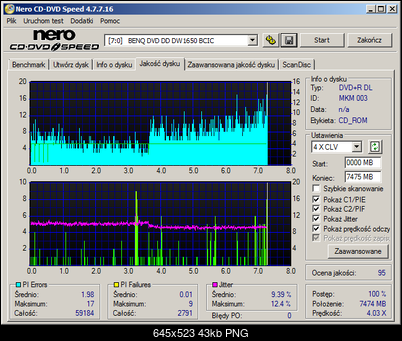

Stary 17.02.2015, 23:52   #112
chuckchimney
Data rejestracji: 06.12.2014
Posty: 273
chuckchimney niedługo stanie się sławny ;) <50 - 149 pkt>
Nagrane Lite-ON iHAS 124 EUV 4L0A
ImgBurn 2.5.7.0 x4 OPC ON
Jak nagrywarka by***322;a nowa osiaga***322;a 90pkt jako***347;ci. Teraz to ***347;rednio 60-80. Ustawienia bez zmian.
Jak oceniacie?
chuckchimney jest offline   Odpowiedz cytując ten post
Stary 18.02.2015, 09:27   #113
Posty: 22,727
Powinieneś się cieszyć że nagrywa DL z taką jakością bo nie wszyscy mają tyle szczęścia....
Te lasery szybko ....hm bardzo szybko się zużywają \najwyraźniej producent założył że przeciętny user nagrywa 10płyt \na rok i taniej wyjątkom dać drugi na gwarancji niż zamontować droższy trwalszy lepszy laser .....

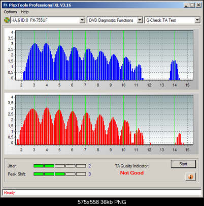

Stary 19.02.2015, 18:29   #114
chuckchimney
Posty: 273
Co so zużywania lasera chyba masz rację. EUV łącznie nagrała mi jakieś 20 płytek DVD DL.
To jest pierwsza płyta wypalona tą właśnie nagrywarką:
Pierwsze parę sztuk miało przybliżone wyniki, lecz później coraz gorzej. A dziś 2 płytki paliłem i obie:
Ciekawe ile wytrzyma jeszcze.
Stary 19.02.2015, 18:59   #115
Posty: 22,727
stawiam maksymalnie ~30~50 DVD DL ...........ale w każdej chwili laser może się z Tobą pożegnać
