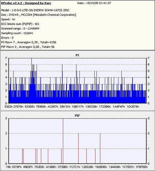

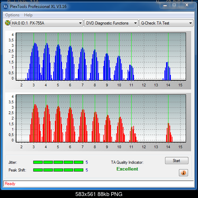

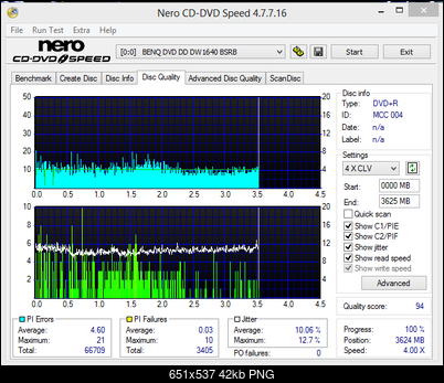

witam!!!
dzis w markecie dorwalem plytki jak w temacie, ale byly tez DVD-R. co dziw cena ok. 16zl za 10 sztuk. promacja ma byc do 24 pazdiernika. gdzie indziej widzialem je po 32zl.

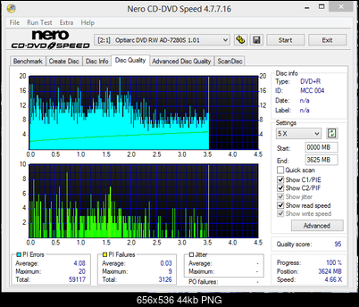

nie znam sie za dobrze na tych wykresach wiec prosze o opinie.
QScan Verbatim DVD+R x12
File Type: jpg QScan x12.jpg (37.3 KB, 3079 oglądane)

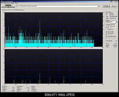

Stary 20.10.2005, 23:34   #8
kacper192
Data rejestracji: 22.09.2005
Posty: 12
kacper192 w tym momencie nie ma Reputacji dodatnich ani ujemnych <0  pkt>

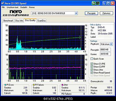

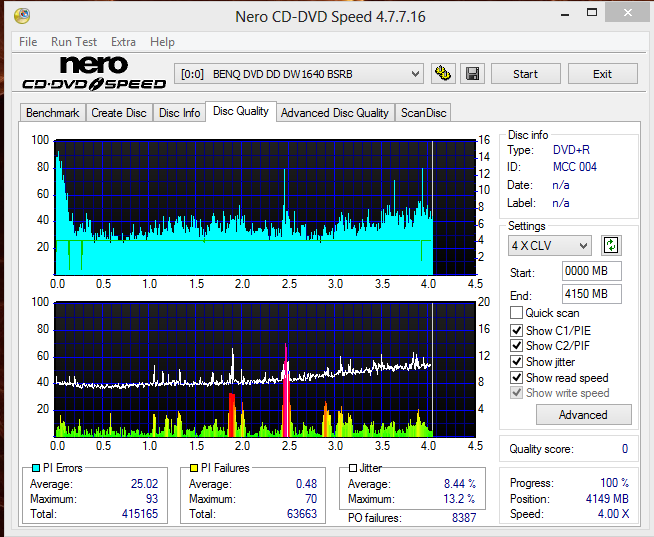

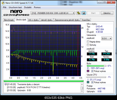

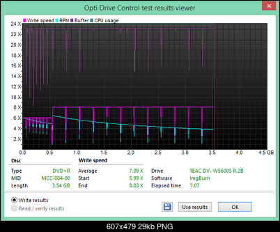

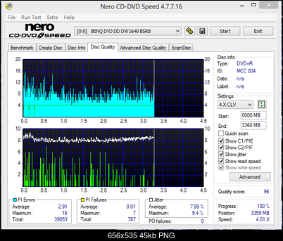

a o to wynik nagranej plytki x8. z tego co sie orientuje to dolna czesc jest ok. a co to za pagorek na gornym wykresie? cos moja nagrywarka Benq dla mnie dziwnie nagrywa. podczas wypalania nieraz zwalnie. to normalne??
TIA
File Type: jpg verbatim.jpg (67.0 KB, 2853 oglądane)
kacper192 jest offline   Odpowiedz cytując ten post

12x to optymalna prędkość dla tego nośnika ( przynajmniej u mnie, używam ich już ze 2 miesiące, na testach przy innych prędkościach zmarnowałem 7 płyt ) i BenQ1640 radzi sobie z nimi bardzo dobrze.
edit: garbów ( regularnie pojawiających się ) nie stwierdzono...

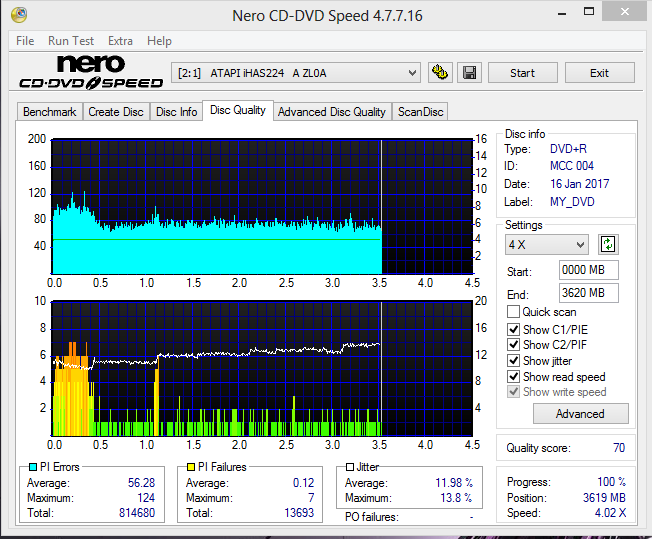

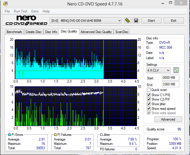

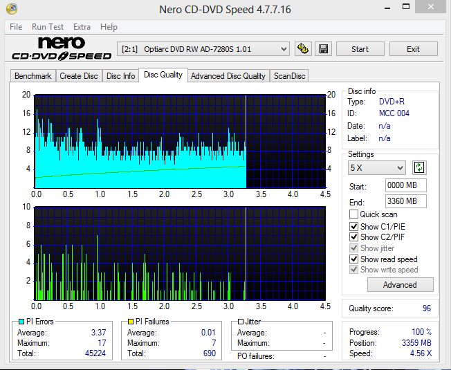

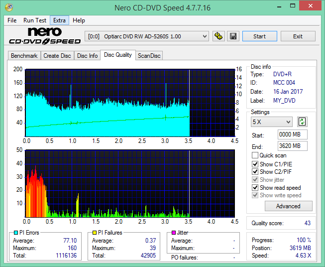

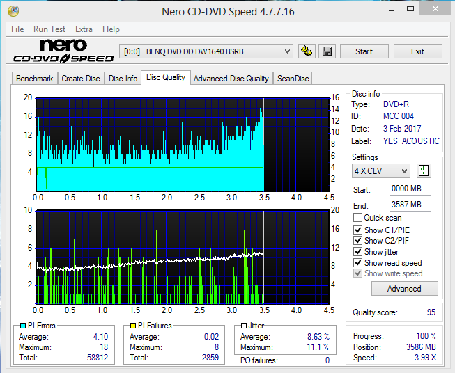

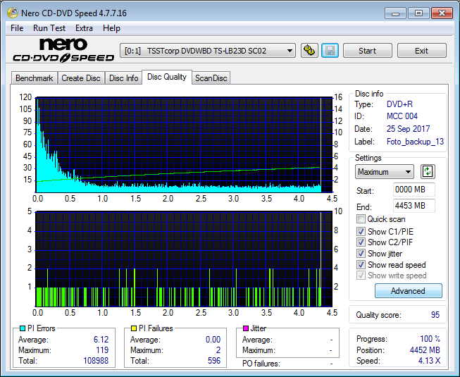

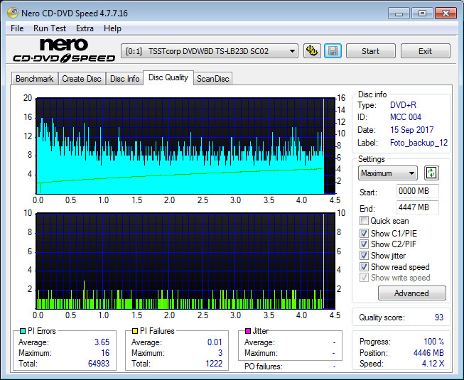

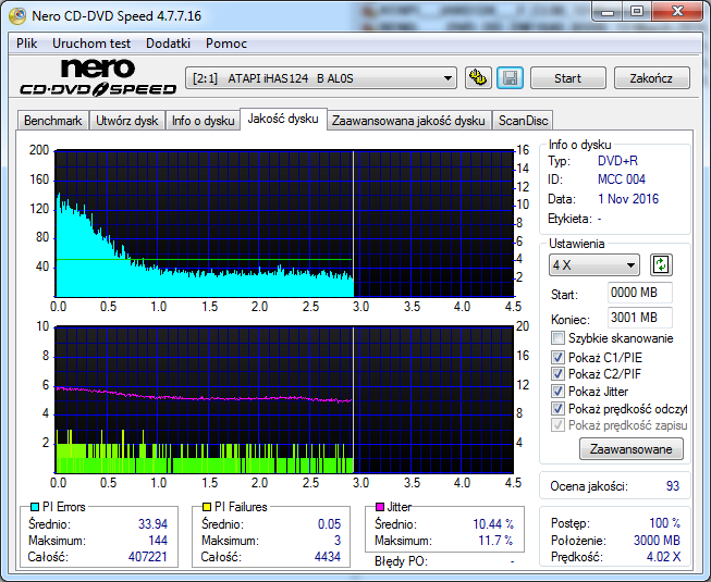

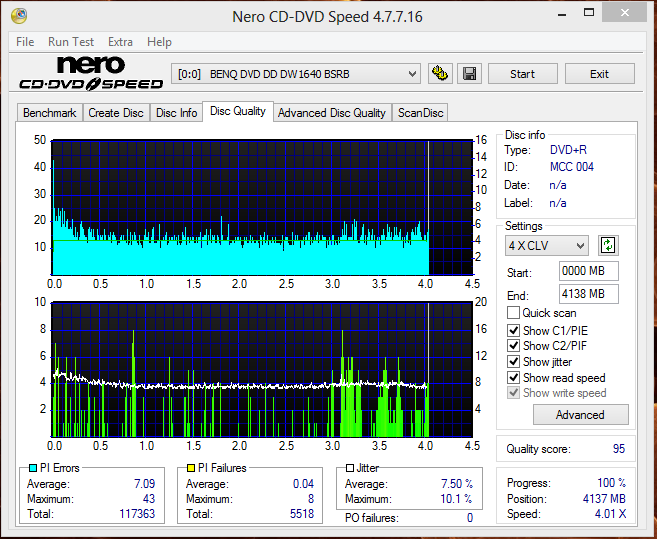

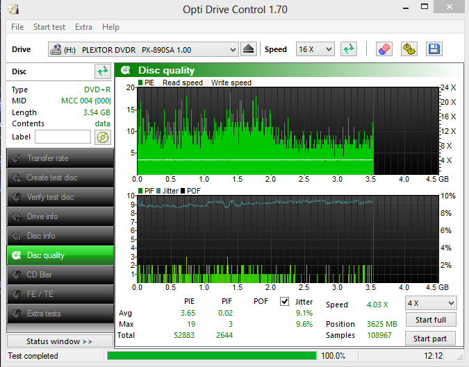

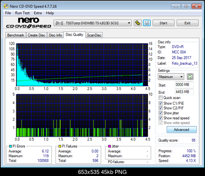

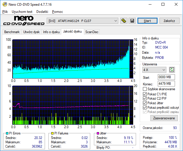

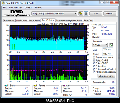

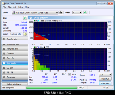

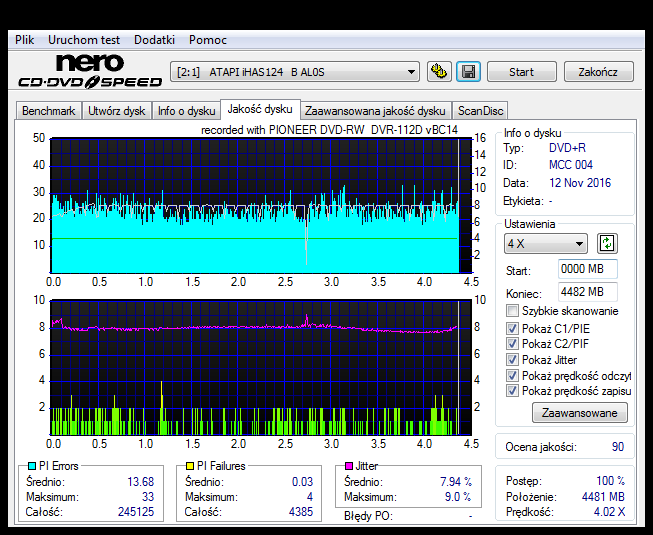

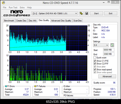

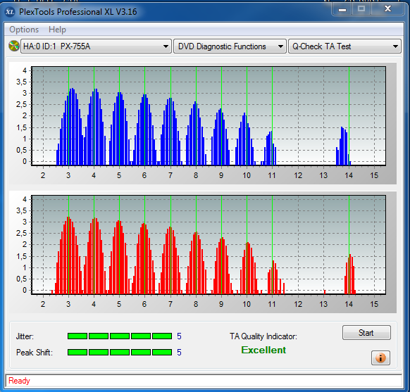

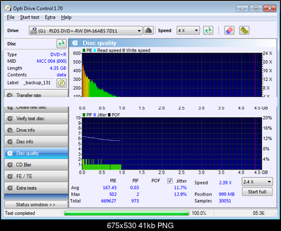

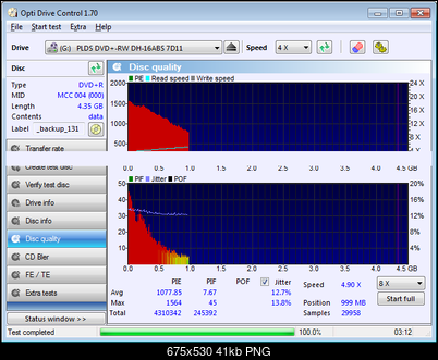

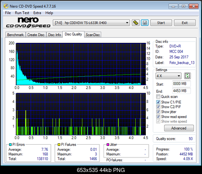

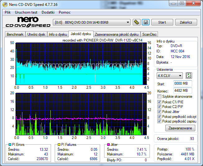

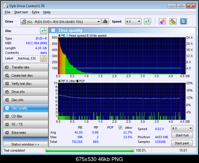

Dziś kolejny odcinek telenoweli, tym razem z klonem/mutantem iHAS 124 B w roli głównej. Rzeczony napęd to Dell PLDS DH-16ABS 7D11, liczniki wypałów to 0,0. Na dobry początek skan płytki z poprzedniego posta, wszystko wydaje się OK:

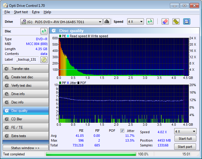

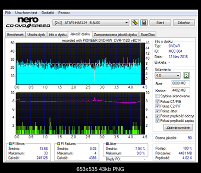

Stwierdziłem więc, że pora rozdziewiczyć napęd i coś wypalić, pierwszy wypał z prędkością 6x, ImgBurn (SmartBurn domyślnie włączony w napędzie), zaczynamy od "samoskanu":

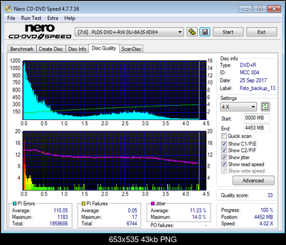

Niestety PIE i jitter mocno w górę, ale stwierdziłem, że przeskanuję płytkę na pozostałych napędach. Teraz kolej na brata super-slim DU-8A3S:

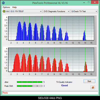

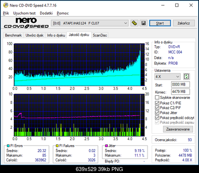

Tego się nie spodziewałem, ale nie poddawajmy się, pora na dwa TSST
Jak widać napędy z TSST są dużo bardziej wyrozumiałe, ale i tak szału nie ma. No ale nic, to pierwszy wypał myślę sobie, napęd musi się dotrzeć, opracować strategię do nośnika, dam mu szansę Zwłaszcza, że druga płytka ze stajni TDK (RITEK F16) wypalona została w miarę OK.
c.d.n.

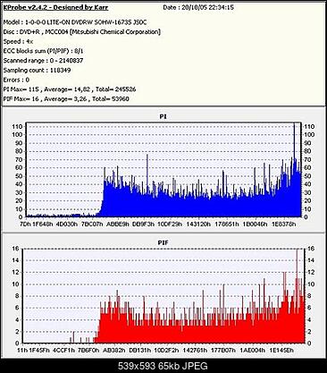

Verbatim 16x palona Plexem 716A, test na LiteOnie SOHW-1653S CS0K
File Type: png MCC004@PX716A.png (53.2 KB, 1297 oglądane)
