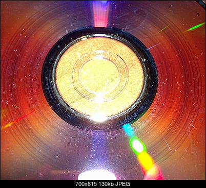

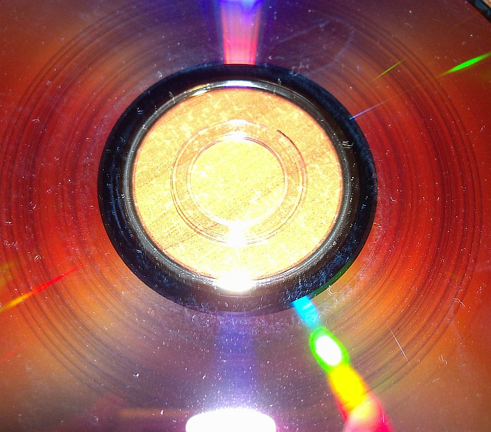

Oto zdjęcie tych kółek. Nagrywane na stacjonarce Panasonica.
Te MCC03RG20 to tajwańskie? Bo dałbym głowę, że na żółtym opakowaniu (Carrerfour) były Indie, ale teraz nie jestem pewny.

Takie kółka palił mi parę lat temu litek, jak kończył się laser.

pięknie - wygląda jak Saturn ze swoim pierścieniem
jeśli kółka powstały po nagraniu to ewidentnie widać jak nagrywarka nie radzi sobie z nośnikiem ,
zapewne ma starą strategie zapisu i nie potrafi dobrać odpowiedniej mocy lasera
wypal te płytę na nagrywarce komputerowej wewnętrznej wtedy będziesz pewien.
no chyba że płyty z pudełka już maja takie fajne pierścienie wtedy wiadomo
