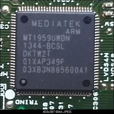

Cześć, z góry podziękowania dla czary2mary, ponieważ po jego postach jestem tu, gdzie jestem:
Posiadam napęd jak w tytule, produkcja styczeń 2014. Chip mediatek MT1959UWDN. Czyli powinien być 'cross-flashowalny'.
Napęd działa bez zarzutu, brakuje mi jednak opcji testowania jakości nagranych płyt BD. I to jest powód, dla którego rozważam zrobienie flashowania.
Zwracam się z pytaniami:
- czy plik znaleziony na forum 'flash_HL-DT-ST_BD-RE_WH16NS48_1.D3.bin' będzie 100% ok dla mojego napędu? Czy ten plik zmienia coś w charakterystyce nagrywania płyt?
- narzędzie do flashowania 'BH16NS40(1.03-A0)-patched.exe' nie daje możliwości zrobienia backupu mojego aktualnego firmware. De facto zanim zacznę flashować, chciałbym mieć aktualną wersję (1.0.1), by w najgorszym przypadku do niej móc wrócić
- czy ma ktoś firmware 1.0.1 do tego napędu, lub też wie jak mógłbym wykonać backup swojego?

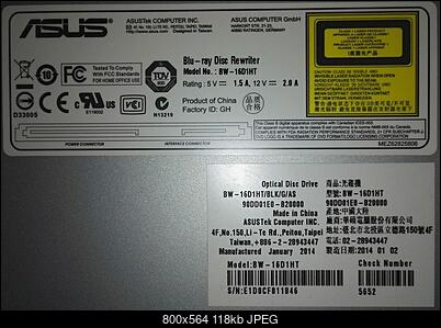

Oto zdjęcia z mojego napędu:
Pozdrawiam !

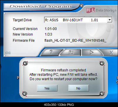

Tu masz wszystko co potrzeba do crossflash tej wersji hardware HLDS NS40
Crossflash BluRay LG\ ASUS-Asus BW-\12B1ST "a"\14D1XT\BW16D1HT-LG BH14NS40 \ BH16NS40
Kopię firmware Asus można zrobić programem Asus BW-16D1HT fw.1.01

Ale i tak musisz mieć firmware zmodernizowany do ponownego wgrania -musi być zmieniony nagłówek , trochę rzeczy usuniętych i zmodernizowanych ,wyczyszczone dane eeprom i kalibracyjne .
Wyślę zaraz Tobie na PW już gotowy firmware
Asus BW-16D1HT fw.1.01 .
Myślę że warto zmienić Asus na LG -zdecydowanie lepsze strategie zapisu i oczywiście działają testy discquality dla DVD i BluRay

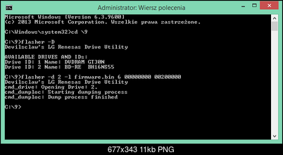

- nie do końca rozumiem tę komendę, którą podałeś 'flasher -d [drive id] -l firmware.bin 6 00000000 00200000'. Nie jest ona de facto opisana w manualu do tego programu 'flasher'. Jakkolwiek, wobec tego co napisałeś, że i tak nie dałbym rady wgrać dumpa którego sam bym zrobił (tym jestem bardzo zdziwiony), no i jako że udostępniłeś mi FW 1.0.1...
- przy okazji: próby z programem 'flasher' zakończyły się tak: może to wina że odpalałem go na Asusie z FW 1.0.1 ?
Zarówno z 'Twoją' komendą, jak i tymi z manuala:
flasher -d 1 -m main_firmware.bin
flasher -d 1 -c core_firmware.bin
Nie dało rady. Pisał 'cannot open device c', a raz się wykrzaczył jak na powyższym obrazku.
Zresztą też nie rozumiem dlaczego dump jest podzielony na dwie części: main i core, a instrukcja flashowania używa tylko pliku 'main'. Do czego wobec tego i czym jest ten 'core'?

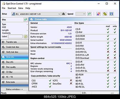

Oto tuż przed odpaleniem crossflasha:
Po crossflashu:

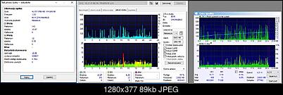

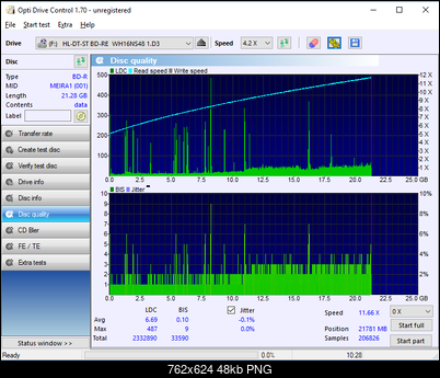

No i szybki dowód na działające już disc quality: Panasonic MEI palony x6, jeszcze na Asusie FW 1.0.1 (jeśli dobra praktyka nakazuje testy z odczytem x4 to się od razu usprawiedliwiam brakiem czasu).

Tym się nie przejmuj - nie na wszystkich konfiguracjach komputerów i systemach działa poprawnie - jak to w przypadku starych programów i nowych systemów i komputerów . U mnie też na kilku komputerach nie działa ..
Komendy nie ma w opisie bo program ma już swoje lata .... oficjalnie program ma wsparcie do modeli dawno już będących w naszym muzeum
1 nie działa
2 działa

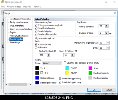

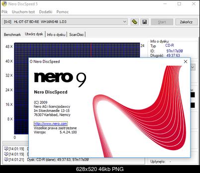

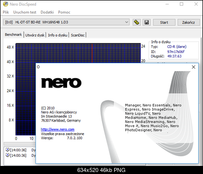

Dorzucę info, że po crossflashu zniknęła mi w Nero zakładka 'jakość dysku'. Wcześniej była. Nie jest to wielka strata wobec działającego Opti Drive Control, który to znowu na oryginalnym firmware nie obsługiwał mi disc quality.
Próbowałem na dwóch różnych wersjach i nie ma, natomiast jako dowód że powinno być umieszczam również screena z ustawień samego programu.

A tutaj jeszcze jak było dostępne:
matroks jest offline   Odpowiedz cytując ten post

Napisany przez matroks Podgląd Wiadomości
Normalne
W Nero Speed Disc zablokowana jest możliwość testów discquality dla LG \TSST \ Plextor
Żeby to zmienić w rejestrze trzeba usunąć w odpowiednim kluczu wartość LG
Skanowanie w NCDS na możliwe po modyfikacji rejestru (podobnie jak w przypadku napędów Samsunga\Plextor ):
- przechodzimy do klucza (Win XP) HKEY_CURRENT_USER\SOFTWARE\Ahead\Nero Toolkit\CD Speed\CD Quality i z wartości "Blocked" usuwamy wpis LG.
W Win 7\8 x32 \x 64 kluczę są trochę inne ale bardzo podobne i w podobnej lokalizacji.
