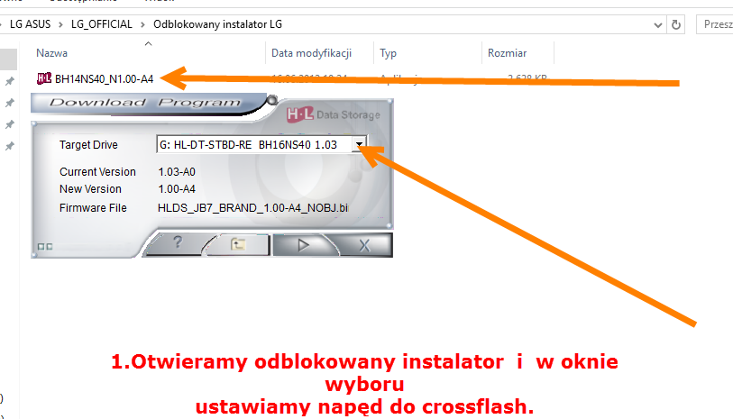

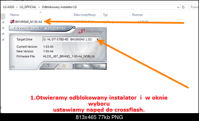

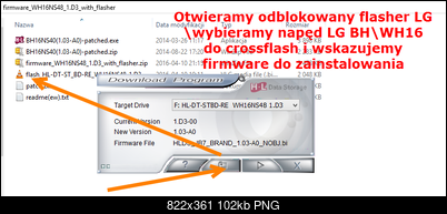

1. Otwieramy odblokowany instalator LG BH14NS40 -
--w oknie wyboru napędu musi się znajdować napęd do crossflash- instalator widzi wszystkie napędy marki\konstrukcji LG i OEM \klon
-- w przypadku kilku napędów podłączonych LG musimy wskazać POPRAWNY NAPĘD DO CROSSFLASH - inaczej zamordujemy wskazany
niepoprawny napęd .

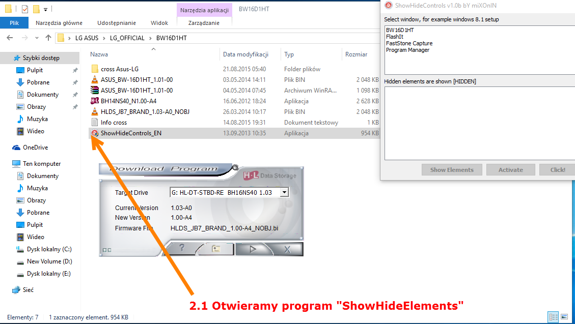

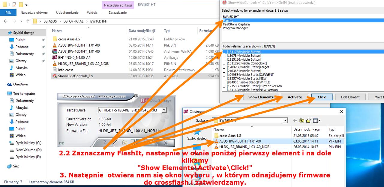

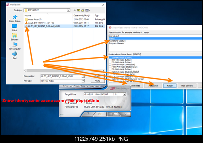

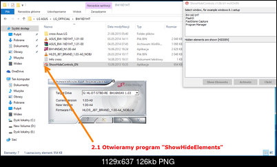

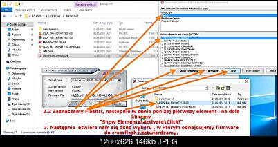

2. Otwieramy program ShowHideControls- zaznaczamy tak jak na screen "FlashIt" oraz w oknie programu poniżej pierwszy element jak ja screen-
---po tych operacjach powinnyśmy mieć aktywne przyciski na dole "Show Elements , Activate, Click" które po kolei klikamy i aktywujemy .

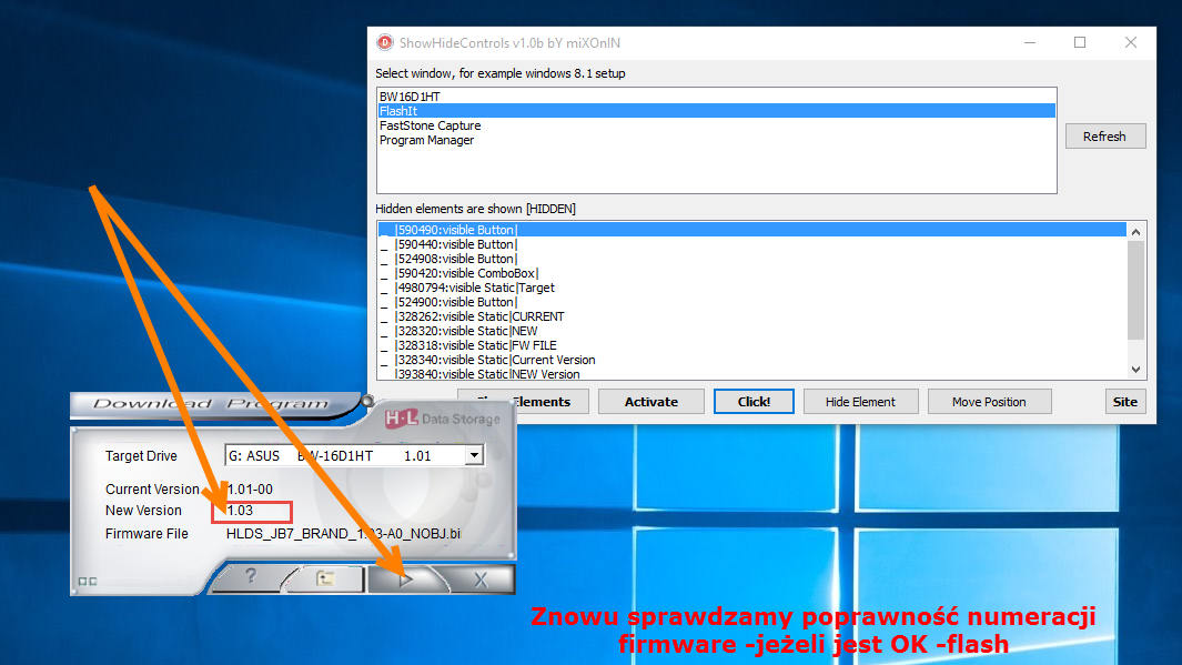

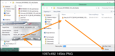

3. W tym momencie powinno otworzyć się na okno wyboru plików -gdzie wybieramy firmware bin. dla napędu do którego chcemy zrobić crossflash i
akceptujemy.
Crossflash BluRay LG\ ASUS-Asus BW-B1ST &quot;a&quot;D1XT\BW16D1HT-LG BH14NS40 \ BH16NS40-2015-08-21_061204.png
Crossflash BluRay LG\ ASUS-Asus BW-B1ST &quot;a&quot;D1XT\BW16D1HT-LG BH14NS40 \ BH16NS40-2015-08-21_061311.jpg

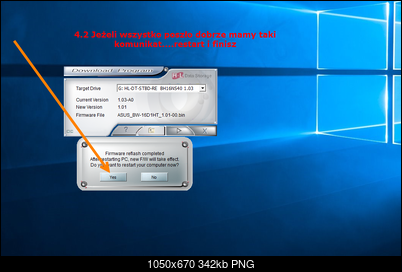

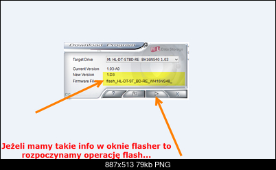

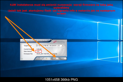

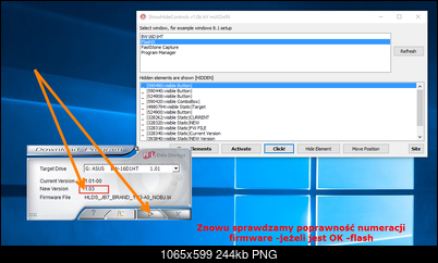

4 . W instalatorze musi się zmienić wersja firmware- na symbol jego na taki jaki wybraliśmy model do crossflash - w przykładzie najpierw 1.01 dla Asus BW16D1HT
a w drodze powrotnej 1.03 dla LG BH16NS40 jeżeli jest inaczej przerywamy operację i sprawdzamy czy firmware do crossflash
na 100% jest prawidłowo zrobiony lub robimy kopię jeszcze raz lub prosimy \szukamy prawidłowego firmware.

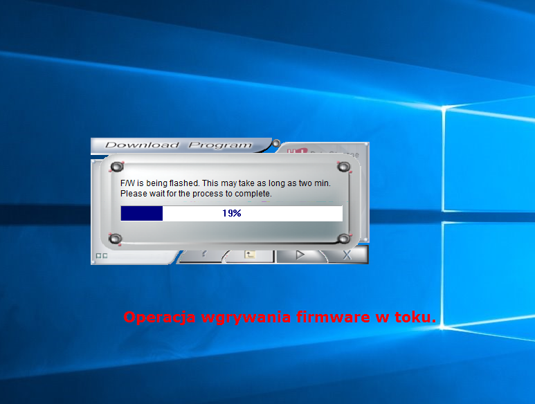

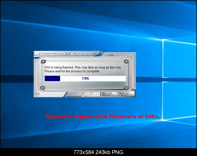

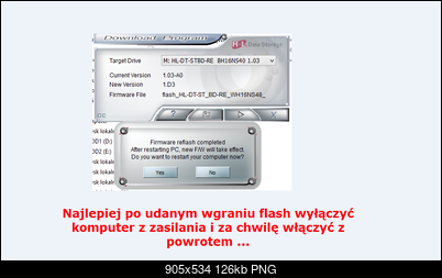

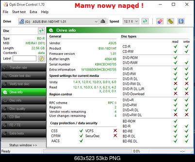

-Jeżeli tak jest i nastąpiła zmiana wersji firmware w oknie instalatora klikamy przycisk flash\start \po wgraniu nowego firmware dostajemy komunikat o
restarcie który wykonujemy- po nim jeżeli wszystko poszło OK otrzymujemy nowy napęd.

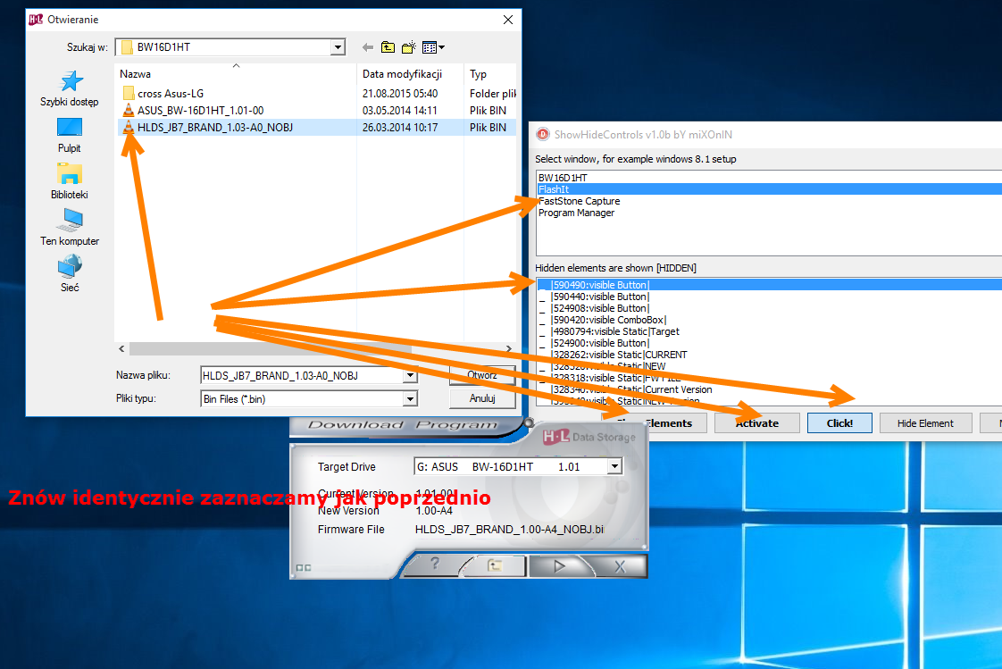

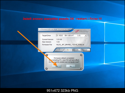

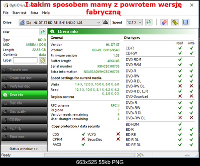

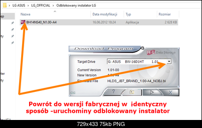

5.Powrót do wersji fabrycznej odbywa się w identczny sposób -screeny z powrotu do LG BH16NS40
Crossflash BluRay LG\ ASUS-Asus BW-B1ST &quot;a&quot;D1XT\BW16D1HT-LG BH14NS40 \ BH16NS40-2015-08-21_062403.png
Crossflash BluRay LG\ ASUS-Asus BW-B1ST &quot;a&quot;D1XT\BW16D1HT-LG BH14NS40 \ BH16NS40-2015-08-21_062514.png
Crossflash BluRay LG\ ASUS-Asus BW-B1ST &quot;a&quot;D1XT\BW16D1HT-LG BH14NS40 \ BH16NS40-2015-08-21_062543.png
Crossflash BluRay LG\ ASUS-Asus BW-B1ST &quot;a&quot;D1XT\BW16D1HT-LG BH14NS40 \ BH16NS40-2015-08-21_062607.png
Crossflash BluRay LG\ ASUS-Asus BW-B1ST &quot;a&quot;D1XT\BW16D1HT-LG BH14NS40 \ BH16NS40-2015-08-21_062626.png
Crossflash BluRay LG\ ASUS-Asus BW-B1ST &quot;a&quot;D1XT\BW16D1HT-LG BH14NS40 \ BH16NS40-2015-08-21_063003.png
W razie jakich kol-wiek pytań \wątpliwości\niejasności\dodatkowych wyjaśnień prosimy o pytania wyłącznie w\w temacie.

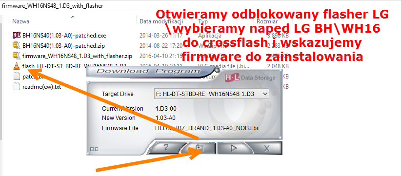

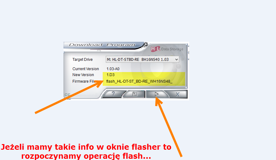

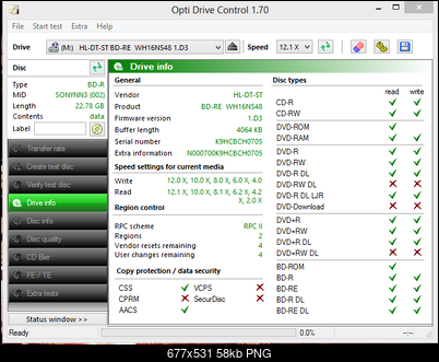

Specjalne firmware 1.D3 dla wersji WH16NS48DUP również pozwala testować nosniki BD. Przygotowałem wszystko dla crossflash i załadowałem tu:
http://www101.zippyshare.com/v/INrOqajl/file.html
W archiwum przygotowane dla flashowania firmware i patczony flasher (http://club.myce.com/f87/asus-bw-16d...ml#post2734740), w którym nie ma sprawdzenia modelu i są otwarte wszystkie przyciski. Wdzięczność jadburner za oryginalny dump firmware i bgrh za patczony flasher.

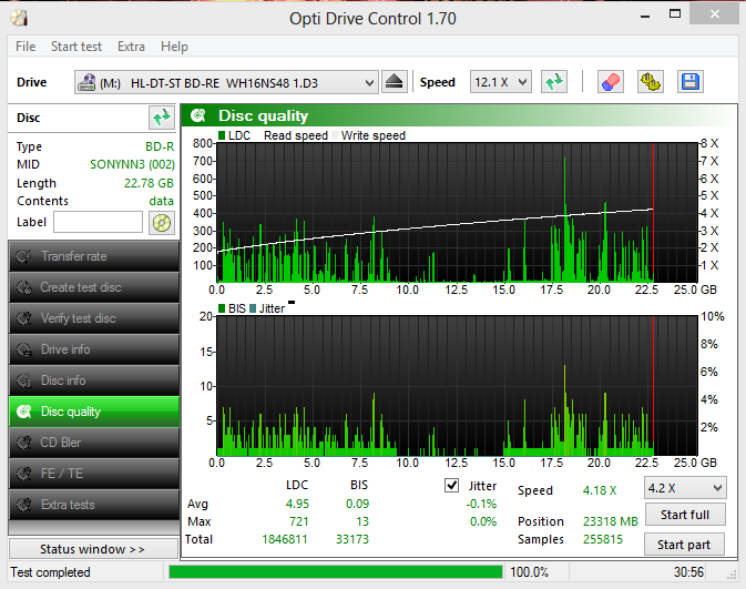

czary2mary już testuje BD-R na swoim BH16NS40 -> WH16NS48.
Możemy wersje LG BH16NS40/WH16NS40/BH16NS48 pierwszej generacji botcode NS40 crossflashować do wersji specjalnej od VinPower LG WH16NS48DUP która umożliwia testowanie discquality BluRay
