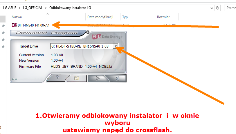

1. Otwieramy odblokowany instalator LG BH14NS40 -
--w oknie wyboru napędu musi się znajdować napęd do crossflash- instalator widzi wszystkie napędy marki\konstrukcji LG i OEM \klon
-- w przypadku kilku napędów podłączonych LG musimy wskazać POPRAWNY NAPĘD DO CROSSFLASH - inaczej zamordujemy wskazany
niepoprawny napęd .

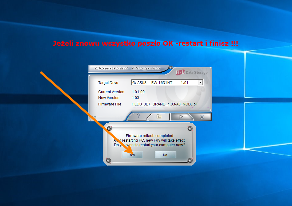

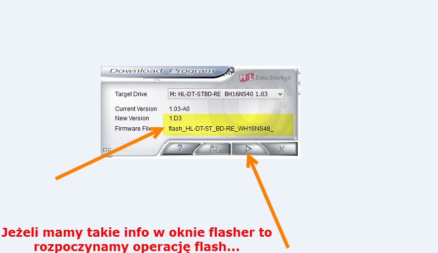

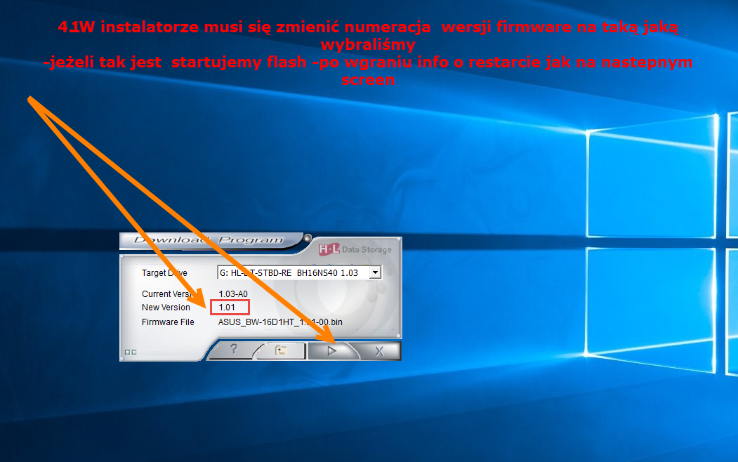

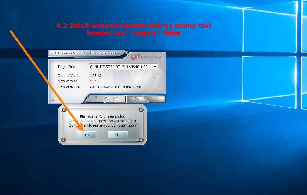

4 . W instalatorze musi się zmienić wersja firmware- na symbol jego na taki jaki wybraliśmy model do crossflash - w przykładzie najpierw 1.01 dla Asus BW16D1HT
a w drodze powrotnej 1.03 dla LG BH16NS40 jeżeli jest inaczej przerywamy operację i sprawdzamy czy firmware do crossflash
na 100% jest prawidłowo zrobiony lub robimy kopię jeszcze raz lub prosimy \szukamy prawidłowego firmware.

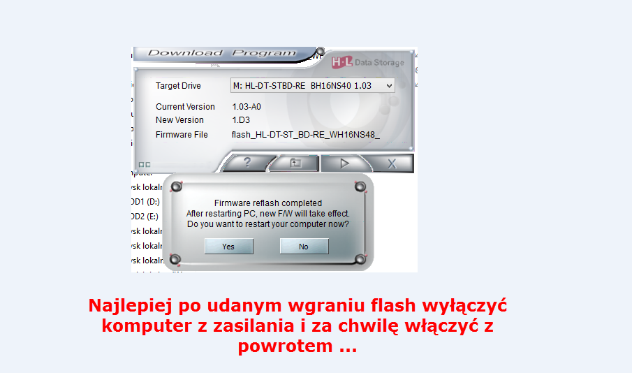

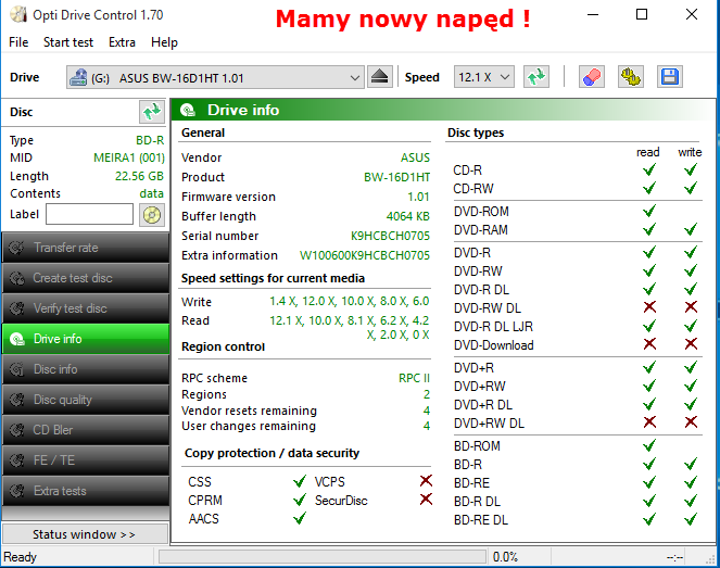

-Jeżeli tak jest i nastąpiła zmiana wersji firmware w oknie instalatora klikamy przycisk flash\start \po wgraniu nowego firmware dostajemy komunikat o
restarcie który wykonujemy- po nim jeżeli wszystko poszło OK otrzymujemy nowy napęd.
Załącznik 72538
Załącznik 72539
Załącznik 72540

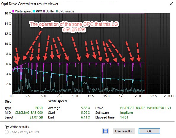

Regarding OPC:
If the external calculator in Imgburn is enabled or disabled, it has no effect on the drive. Disabling OPC for the drive would require extensive modifications to the drive's firmware. The LG NVC:50/51/55/58 models, like all LG models, have zoned OPC, which is always active, as seen on every write run. OPC checks the error rate multiple times every few zones via the ERC block and corrects the laser power and beam. VinPower models definitely have different OPC settings than factory LG models, and the same applies to the VinPower Pioneer BDR-209DBK Plus / BDR-212V.
Załącznik 216904

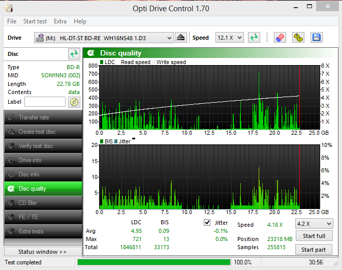

Disc quality tests work on any 1.Vx firmware because they are developed by VinPower. Firmware versions 1.V1~1.V5 are also unlocked and read UHD files from the factory. Version 1.V5MK most likely allows you to flash unlocked firmware over the locked 1.V6 / 1.V7 / 1.V8 / 1.V9 firmwares in these models.
Disc quality test for
Verbatim BD-R 25GB MID: CMC MAG BA5
LG WH16NS58 fw.1.V1
Imgburn x6 (USB Unitek 3324)
Załącznik 216905
Załącznik 216906

In all three cases, after the first installation of firmware 1.v5, the drive had problems with BD-R/RE. I simply did another reflash of 1.v5 Mk - no MK, 1.v5 no MK - 1.v5 MK or 1.v5 ->1.v7. After that, there were no problems with MID that you mentioned. But remember, ASUS 3.11fw has more options for writing at high speeds for your MID code than Vinpower fw.
a screen below -I performed multisession recording and you can see all available speed options for MID: CMCMAG-BA5. This MID code varies greatly in quality.
https://i.ibb.co/d4ysWx4g/2025-12-16-11-33-05.png

Coopervid 15.12.2025 20:50
Napisany przez czary2mary (Post 1476047)
OPC always works in drives - it cannot be disabled / In imgburn we can only enable/disable the external OPC calculator of this program, which in no case disables the OPC system in the drive.
That's news to me. I always assumed that the drive just uses the write strategy and the laser power that's stored in the firmware. And with OPC enabled it uses a small section on the disc to test this and finetunes the strategy stored in firmware and then continues with that modified startegy/ laser power.
czary2mary 15.12.2025 20:45
Coopervid 15.12.2025 19:51
Napisany przez czary2mary (Post 1476044)
The screenshot shows that the drive's OPC is unable to set the laser power for a 6x write ratio. The drive won't even start recording or pass the OPC test for this write strategy.
As I mentioned, these drives are not designed to work with computers or PC programs outside of the VinPower platform and drivers.
Same thing using Imgburn when I tried at 8x. Might work without OPC but not recommended.
czary2mary 15.12.2025 18:52
Napisany przez Oinker (Post 1476039)
AnyBurn just delivers the error: Btw reboot, even power cycle done already.
