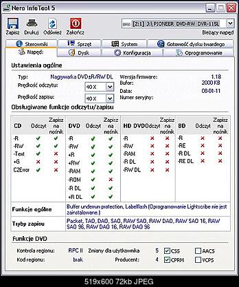

Pojawił się kernel A15J.....co to zonacza?? ano najbardziej widoczne to LF + siakeiś power ready czy cusie
potrzebne pliczersy leżą
>>TU<<
File Type: jpg info.jpg (72.2 KB, 939 oglądane)

VANTWG tez sobie wgralem ten FW i mam LF
Optiarc AD-7703S v1.03
