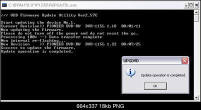

@VANTWG jak zrobiles CF na swoim pionku 115D bo ja probuje i mi co nie wychodzi

Napisany przez Bródka Podgląd Wiadomości
dvrflash -ff napęd: kernel_fw normal_fw
(kernel fw to fw z rozszeżeniem .113 a normak to z rozszeżeniem .118

Dzieki VANTWG, CF sie udal i naped dziala bez problemu
A i mam do was pytanko czy jak wyjdzie nowe firmware to bede musial wgrywac te z literka D i znowu robil CF czy wystarczy bez literki D ?
teraz flash'ujesz fw od 115 bo masz 115, zresztą ściągnij najnowsze fw dla 115 i zrób upgrade....

Napisany przez VANTWG Podgląd Wiadomości
No probowałem wyświetlić komunikat ze FW jest najnowsze, jak bym nie mogl flashowac to by sie wyświetliło ze FW nie pasuje do tego napędu
