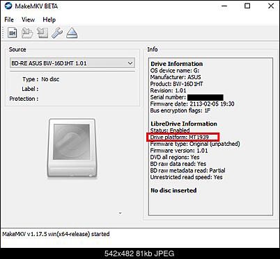

Thanks a lot for your help, unfortunately i think i found what's the problem. MakeMKV says i have 16dh1t with MT1939 and it should be MT1959. So sdftool flasher doesn't work either (it says something like "it's not the correct chipset" )
Is that true is that the problem? Should i dismount it and check for sure?
If it's really mt1939 is there anything and can do to make it scan bdr and/or write them better?
Dziękuję bardzo za pomoc, niestety chyba znalazłem przyczynę problemu. MakeMKV mówi, że mam 16dh1t z MT1939 i powinno być MT1959. Więc flasher sdftool też nie działa
Czy to prawda, czy to jest problem? Czy mam go zdemontować i sprawdzić?
Jeśli to naprawdę mt1939, czy jest coś i można zrobić, aby skanował bdr i/lub zapisywał je lepiej?
Crossflash BluRay LG\ ASUS-Asus BW-B1ST &quot;a&quot;D1XT\BW16D1HT-LG BH14NS40 \ BH16NS40-asus-16d1ht-makemkv-edit.jpg

is it possible to crossflash ASUS BW-16D1HT, Manufactured in 2021 with new FW 3.11 to any LG version with an ability to quality check BD records?

It is possible - first you need to upload the firmware without LibreDrive
