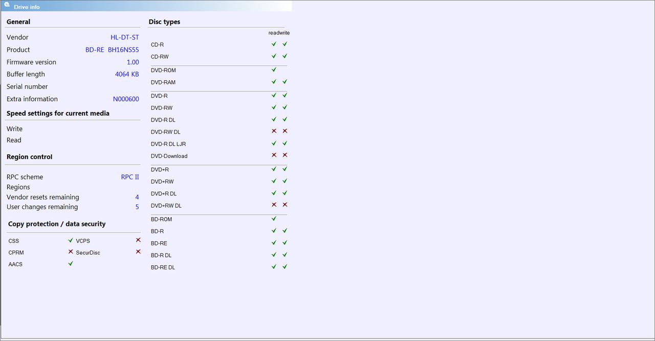

Dziękuję bardzo za udzieloną pomoc ale w między czasie udało mi się przywrócić napęd do żywych,ale połowicznie już go widać jest dostęp do niego,ale niestety nie czyta żadnych płyt a ni Bluray ,DVD czy cd z muzyką nawet oryginał , no i za bardzo już nie wiem co może być.
A wszystko robiłem za pomocą poradnika z tej strony:
https://www.makemkv.com/forum/viewtopic.php?t=17011
Według tego zrobiłem najpierw do 1.02 a potem do 1.00 ,zamieszczam w załączniku obrazek z Opti Drive Control

A robiłeś kopię firmware ze swojego napędu ?
Przenosiłeś z niej kopie danych kalibracyjnych do czystego firmware ?
Najprawdopodobniej nie dodałeś danych kalibracyjnych lasera do czystego firmware bo takie są objawy problemów Twojego napędu .

Można spróbować wgrać z danymi kalibracyjnymi od innego napędu...czasami działa w miarę poprawnie ale oczywiście nie będzie już tak działał jak własnymi z danymi kalibracyjnymi.
