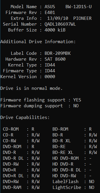

Hallo, any chance for this one to read UHDs ?
DVRTool v1.0 - firmware flashing utility for Pioneer DVR/BDR drives-209mbk.jpg

Napisany przez Terramex Podgląd Wiadomości
Załącznik 204855
Welcome to the forums, Terramex! PM sent.
