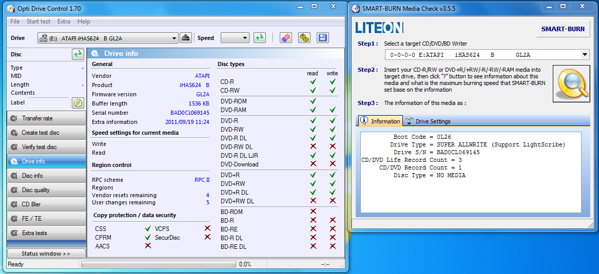

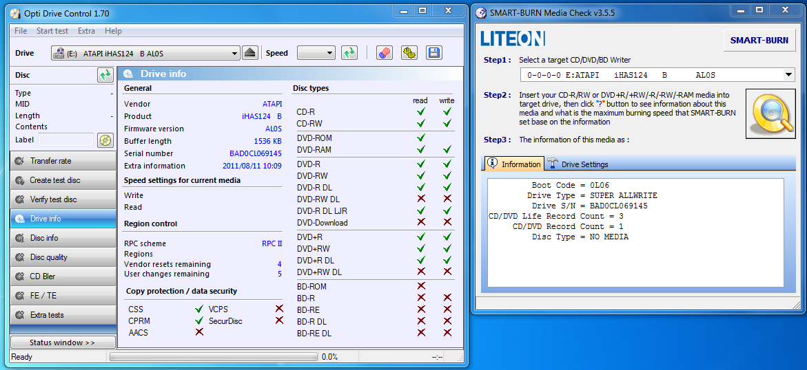

seku 10.02.2019 22:45
Ilość załączników: 4
ASUS DRW-24B3ST (BAD0CL069145)
crosflash do iHAS 124 B i dalej do iHAS624B
napęd wpełni działający
Załącznik 133012
Załącznik 133013
Załącznik 133014
Załącznik 133015
seku 10.02.2019 22:46
Windows 7 32bit
kontroler GSATAII tryb IDE
