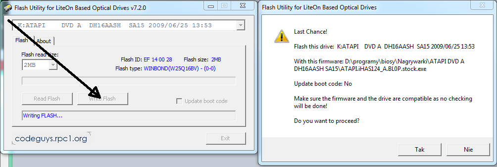

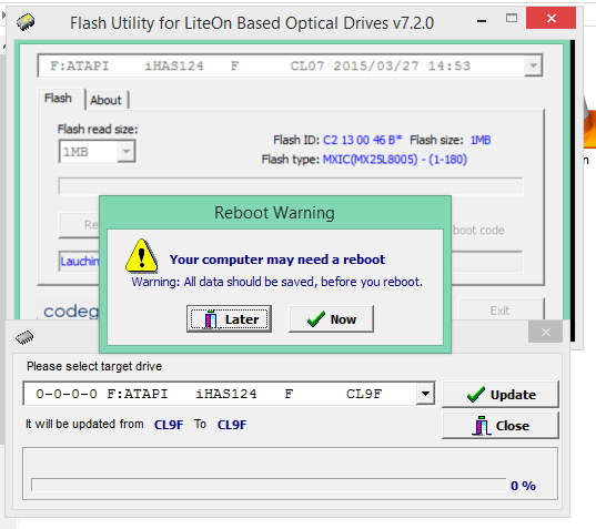

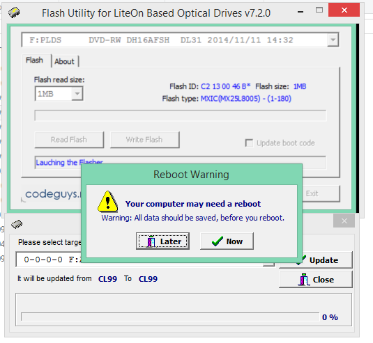

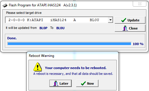

1. Zaczynamy od zgrania oryginalnego i niepowtarzalnego EEPROM programem EEPROM_Utility_SE-6.2.0
z zaznaczeniem opcji "Restore the Protected Areas of the EEPROM"
2.kolejny etap zgranie oryginalnego fw. programem Flash_Utility-7.2.0
3. wgrywamy odblokowany fw.
http://archive.rpc1.org/codeguys/fir...BL0P.stock.rar
po wgraniu proponuje min. restart a najlepiej wyłączyć komputer na 10sec.

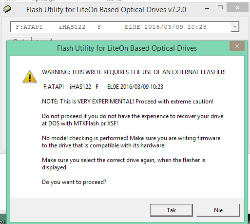

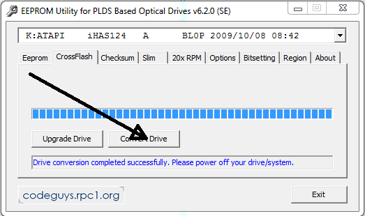

4. konwersja EEPROM bo będzie migać dioda
po konwersji konieczne wyłączenie komputera na 10sec.
5. na sam koniec pozostaje wgranie ostatniego fw. do pobrania z
http://www.firmwarehq.com/Lite-On/iH...2BA/files.html

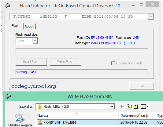

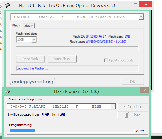

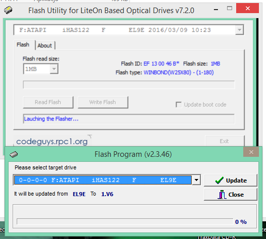

Stary 20.07.2016, 08:35   #62
Posty: 22,828

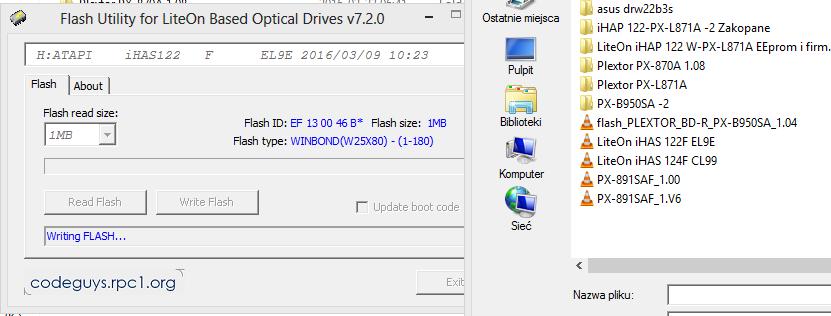

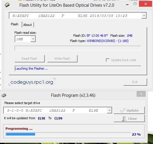

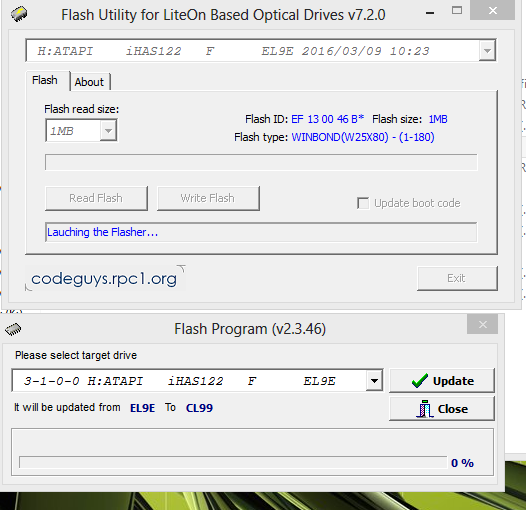

LiteOn iHAP 122 -8 crossflash do Plextor PX-850A
Eeprom tych modeli jest zgodny więc wystarczy wgrać tylko odblokowany lub firmware postaci bin do tych modeli .
Oczywiscie na wszystkich iHAP -122-8\9\W -wredne typy - wszelkie operacje na kontrolerze IDE\ system 32bit...

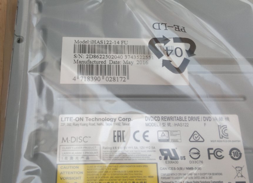

Stary 07.08.2016, 11:00   #63
seku
Avatar użytkownika seku
Lokalizacja: Deep Dark Ocean
Posty: 4,106
czary2mary dasz rady ogarnąć P/N z HP DH16ABSH ?
Stary 07.08.2016, 11:39   #64
Posty: 22,828
Jest kilka wersji tych modeli z różnym hardware
https://forum.cdrinfo.pl/f15/liteon-...ml#post1354187
Podaj dokładne dane \ foto \screen co masz za egzemplarz z jakim softem ? !

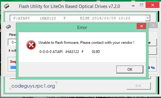

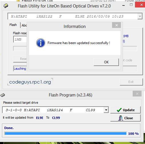

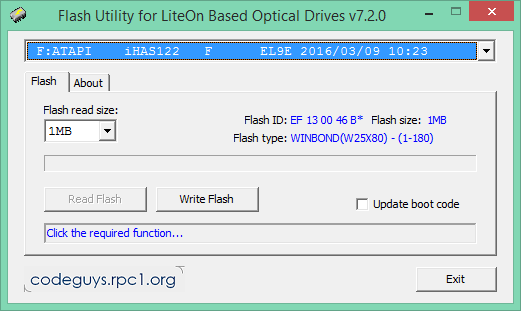

Stary 08.09.2016, 14:42   #67
Posty: 22,828

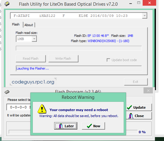

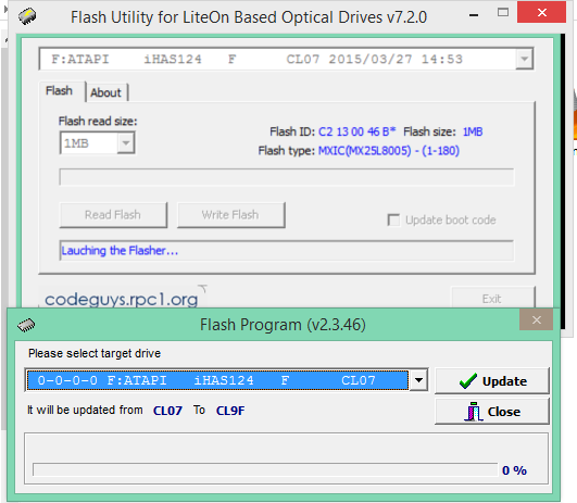

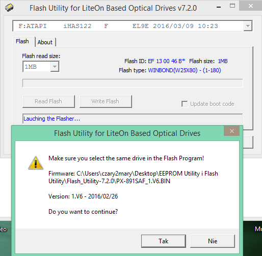

Crossflash LiteOn iHAS 122 F to LiteOn iHAS124F\Plextor PX-891SAF
Oczywiście pamiętamy że najbezpieczniej jak sprzęt podłączony do 32bit system i kontroler SATA \ również zawsze wykonujemy kopię firmware w napędzie co pozwala nam w przypadku przykrych niespodzianek ratować napęd ..!!!!!!!
Stary 08.09.2016, 14:44   #68
Posty: 22,828

Crossflash LiteOn iHAS 122 F to Plextor PX-891SAF

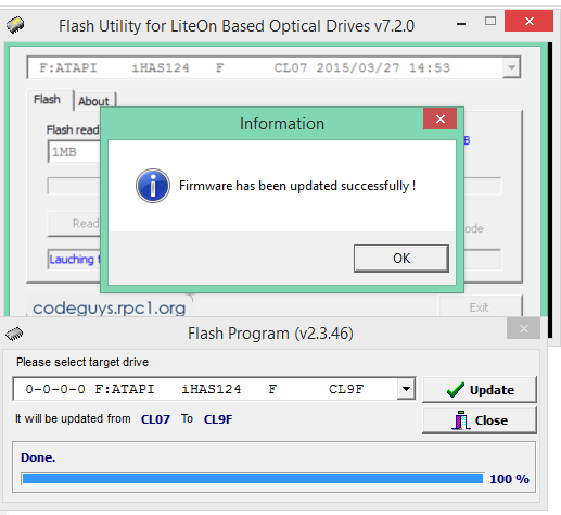

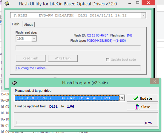

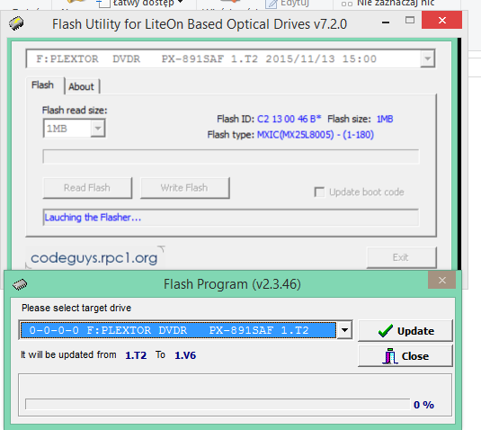

Stary 30.09.2016, 12:08   #70

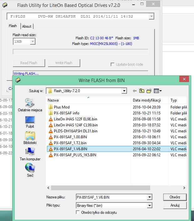

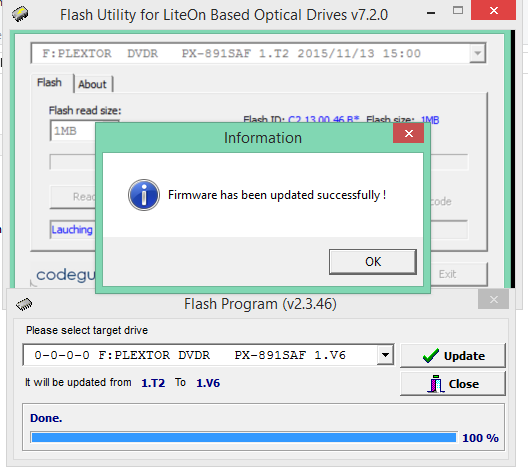

Posty: 22,828
Plextor PX-891SAF aktualizacja firmware 1.T2 do firmware 1.V6

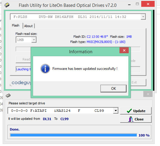

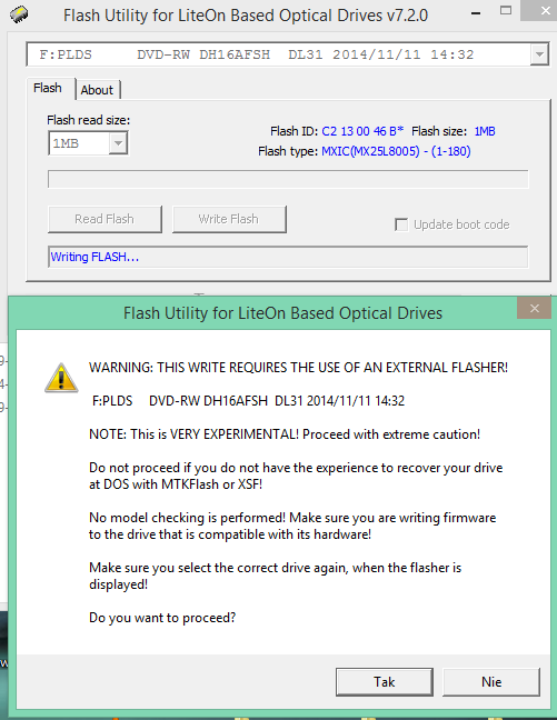

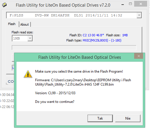

Stary 21.10.2016, 21:58   #71

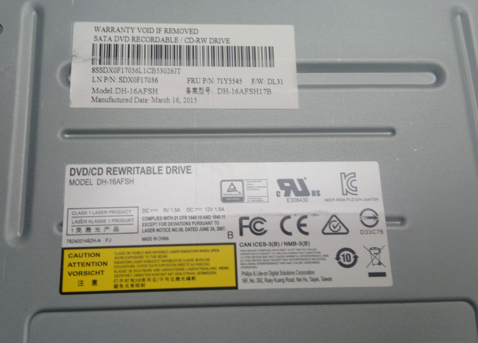

Posty: 22,828
Crossflash LiteOn \PDLS DH16AFSH fw.DL31 do LiteOn iHAS 124F

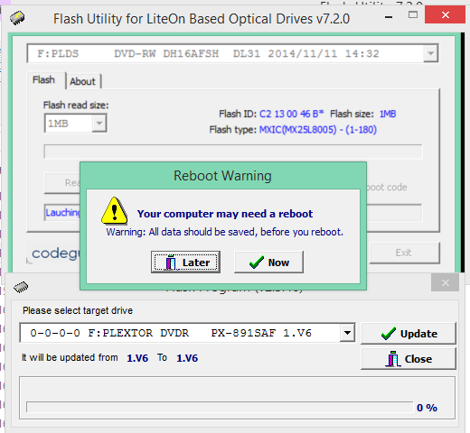

Stary 21.10.2016, 22:00   #72
Posty: 22,828
Crossflash LiteOn \PDLS DH16AFSH fw.DL31 do Plextor PX-891SAF

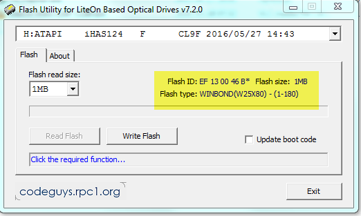

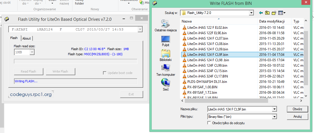

Stary 07.11.2016, 09:22   #73
Posty: 22,828

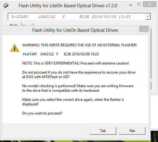

Liteon iHAS 124F \FU
Aktualizacja modelu z pierwszej wersji hardware do oprogramowania firmware drugiej wersji hardware ...
Rozszyfrowanie wersji hardware LiteOn iHAS 124 F\FU
pierwsza wersja hardware
druga wersja harware
Flash

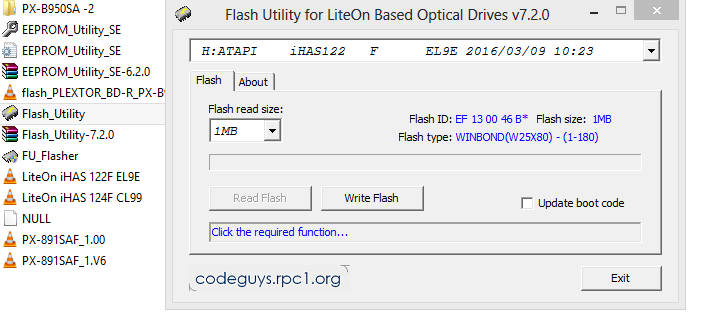

Stary 11.03.2018, 22:36   #74
seku
Posty: 4,106
flashowales z powrotem z PX-891SAF 1.V9
do oryginału 124 F rev. 2 miałem fabrycznie CL9M i nie mogę przywrócić
problem bo Win10 ?

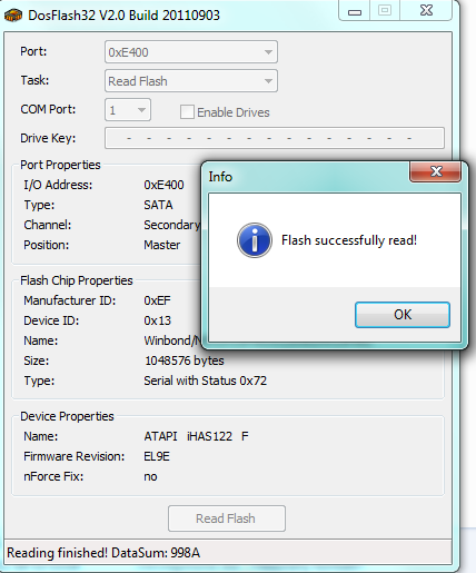

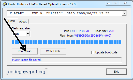

Stary 11.03.2018, 22:43   #75
Posty: 22,828
problem bo Win10 ?
A do jakiego firmware przywracasz ? CL9M ?
Czym robiłeś kopię CL9M ? On u mnie nie pracuje - najprawdopodobniej jest wadliwy dump .
Pewna kopia firmware z tych konstrukcji tylko z DosFlash V2.0
Jak masz jakiś firmware z DosFlash V.2.0 od iHAS 124F to spróbuj takim firmware .
