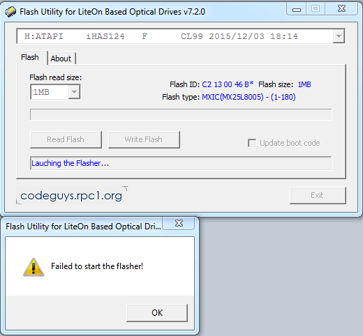

a u mnie Fail

poszło dałem wszystko na pulpit maiłem problem z wystartowaniem flasher a

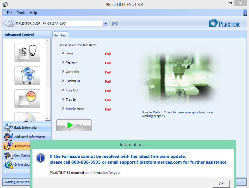

PlexUTILITIES nie widzi go...
Stary 26.03.2016, 15:41   #28
Posty: 22,828
a u mnie Fail
Wszystko musi być w jednym miejscu\katalogu odpalane na niektórych systemach jako administrator
Czasami PlexUTILITIES nie widzi napędów Plextor , ale zazwyczaj winny jest kontroler SATA\ sterowniki SATA ..
Podłącz przez USB i sprawdź i podaj wynik...
