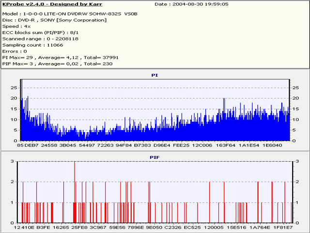

Pytam dlatego, że w niedzielę robiłem mały porządek z płytami i przy okazji zrobiłem dla porównania testy Verbatinów i TDK. Niestety po 5 miesiącach Verbatimy na końcówkach miały większe błędy a przy TDK bez zmian. Dlatego szukam potwierdzenia, czy u innych tak samo.
Verbatim Maj gdzies poczatek miesiaca
Nowy bios 812S@832S ... jednak :)-verbatim-maj.jpg
