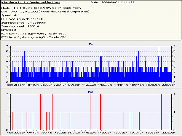

kolejna plytka verbatim dvd+r x4 wypalona przed 20minutami x4
super
Nowy bios 812S@832S ... jednak :)-zmiana-rozmiaru1.png

Stary 01.09.2004, 23:36   #2968
Napisany przez Turboni
super
A masz Verbatimy nagrane 2-3 miesiące wcześniej. Jeżeli tak to prośba o zrobienie testu.

Stary 01.09.2004, 23:58   #2970
no niestety nie mam verbatimow sprzed 3 miesiecy mam z tego okresu esperanze a jeszcze z wczesniejszego howki ktore w listopadzie beda mialy rok
Pytam dlatego, że w niedzielę robiłem mały porządek z płytami i przy okazji zrobiłem dla porównania testy Verbatinów i TDK. Niestety po 5 miesiącach Verbatimy na końcówkach miały większe błędy a przy TDK bez zmian. Dlatego szukam potwierdzenia, czy u innych tak samo.
