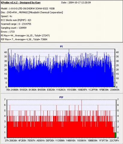

przetestowałe inną płytę - tym raze DVDRW ale pod koniec wyskoczyło coś innego
prze teście Kprobe na końci płyty wyskoczył Servoerror 030900 after LBA 22EF ....
a teścik przysyłam wam- nie wiem co jużmam myśleć

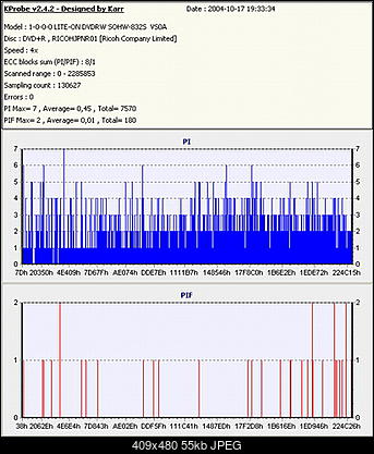

zrobilem teraz bo mialem chwilke 2 wykresy tej samej plytki Esperanza DVD+R palona x4 jakis juz czas temu na litku 832 na biosie VS0A
Nowy bios 812S@832S ... jednak :)-kprobe.png   Nowy bios 812S@832S ... jednak :)-nero.png

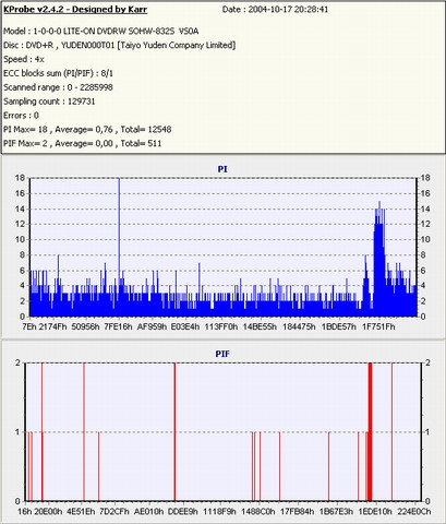

A ja dlaej męcze się z moim litkiem, teraz uwaga, dla próby nagrałem na TDK od Ricoha i tu zamieszczam wykres. Czyżby moje verbatim Pastele TY01 był do dupy, czy może pobawićsiętroche strategią zapisu, pozmieniaćto i owo w omnipatche-rze nie wiem, raczej zanim wyśłe jąde serwisu to siewstrzymam kilka dni, tym bardizej że będę mógł to zrobić dopiero w najbliższy weekend.
Acha co pozmieniać o omni aby było lepiej?

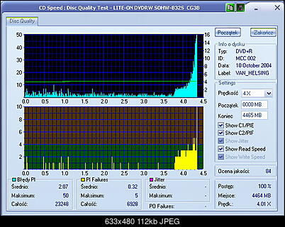

Jak juz wczesniej zwracale na to uwage tylko teraz sie utwierdza
verbatim verbatimowi nie rowny plytki zakupione w paku 10 luz.
na roznych wersjach biosu koncowki lekkie gorki - spostrzezenie sa to z tym opisem kodem .
inny zakup bez tegoz opisu kodu i jakby nie te plyty wszystko w normie
i naprawde przelecialem 4 wersje biosu i to sam
Nowy bios 812S@832S ... jednak :)-kodverba.jpg

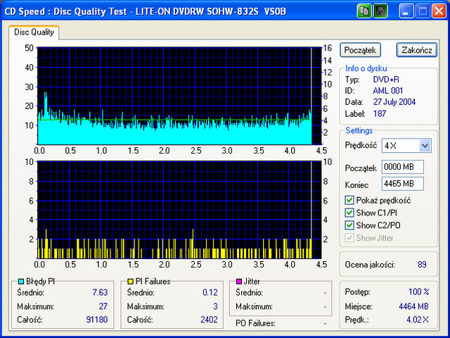

Wreszcie zakupiłem Pastele , a oto wynik
Nowy bios 812S@832S ... jednak :)-zmiana-rozmiarulite-on_dvdrw_sohw-832s_vs0b_17-october-2004_22_16.png

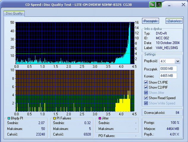

A oto i wynik i jednej znich - nic naprawde nie daje zaglowanie biosem
Nowy bios 812S@832S ... jednak :)-verba-lite-on_dvdrw_sohw-832s_cg3b_17-october-2004_22_06.jpg
