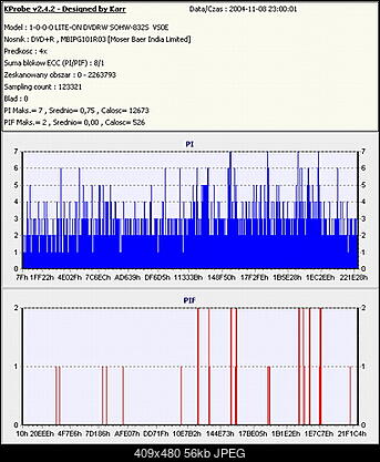

Udelal jsem 812S@832S pod windows (http://codeguys.rpc1.org/firmwares/8...patched-cf.rar)
Test kProbe 2.4.2. na mediu Sony DVD+RW (PHILIPS041).
Original 812S fw US0Q PI max. 192, avg. 15,80, total 275810
PIF max. 30, avg. 0,66, total 11490
832S.VS0E.patched
PI max. 625, avg. 61,88, total 1080400
PIF max. 208, avg. 2,99, total 52233
ka-spel jest offline   Odpowiedz cytując ten post

sprobuj uzyc innych nosnikow moze verbetiny or tdk moze firmware z VS0Eoficjalny(autobitsetting+force fallback)http://forum.cdrinfo.pl/attachment.p...chmentid=12101 cos pomoze
a tu masz jak bin wsadzic do napedu http://forum.cdrinfo.pl/showpost.php...postcount=3583
